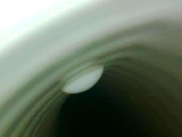

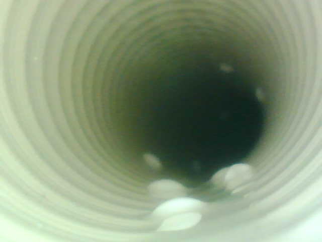

par Pierre Desprojets
Dim 21 Juin 2020 à 12:30
bonjour
j'ai creusé la piste de l'endoscope et j'ai vu de drôles de bosses dans le tuyau de liaison. En revanche pas de fissure ouverte, mais l'endoscope a un champ de vision très faible donc il est peut-être passé à côté...
Prochaine étape quand la mise en eau sera faite, test d'un produit colmatant de fuite et si ça ne résout rien, condamnation de la bonde...
Mais comme les refoulements semblent touchés aussi (si j'en crois la réponse de laroche dans un autre post), je commence à être très inquiet !!! :mrgreen: :(
