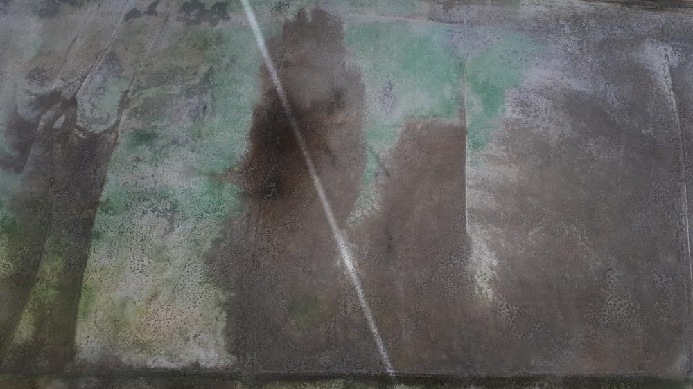

Je dois remplacer mon liner (9x4,50+escalier) et en le déposant j'ai constaté qu'il n'y avait pas de feutre sur les murs et que ceux-ci étaient dans un triste état : tâches vertes, noires, un peu farineux par endroits... J'envisage de poser du feutre mais j'hésite sur le traitement à faire sur le mur auparavant. Pouvez-vous me conseiller svp ?

T'aurais une ou des photos du mur ?
Je pense qu'une pulvérisation de javel dessus devrait régler le problème des taches, qui reviendrons quand même après la pose du liner, mais tu ne le verras pas. ;) Si c'est juste un peu farineux et que l'enduit ne sonne pas ceux, ça ne devrait pas être une problème. Je pense aussi qu'il vaut mieux virer le feutre du fond et repartir sur une base saine.

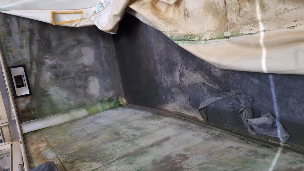

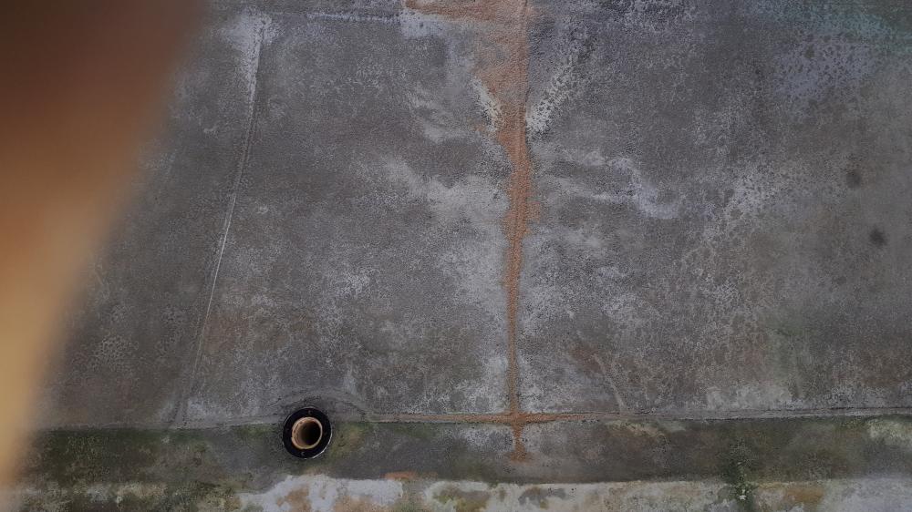

voici quelques photos, mais le clou du spectacle c'était ce matin en terminant le retrait du liner, j'ai constaté qu'il y avait au moins 300 litres d'eau SOUS le liner du côté le pus profond (le fond est composé d'un palier à 1m et une descente jusqu'à 1m70. Et le feutre est lessivé sur quasiment toute la descente ! ... Je ne vois pas ce qui a pu se passer ....

Ca ne m'a pas l'air dramatique sur les photos, un coup de javel, séchage puis un léger coup de brosse et ça devrait le faire.
L'eau peut s'accumuler en dessous du liner si le bassin est étanche, soit par infiltration derrière le liner (pluie, éclaboussures, etc), mais aussi par suintement du liner. C'est pourquoi on conseille parfois de percer un trou dans chaque angle du radier pour évacuer cette eau.

Je reviens sur mes murs dont l'enduit se délitte un peu en petits grains :cry: . Je crains que le feutre ne tienne pas. Personne n'a connaissance d'un "fixateur" qui permet d'avoir une surface nette ?

Il existe des produits qui permettent de 'durcir' une surface maçonnée qui s'effrite, mais je ne sais pas du tout si c'est adapté à la situation.
