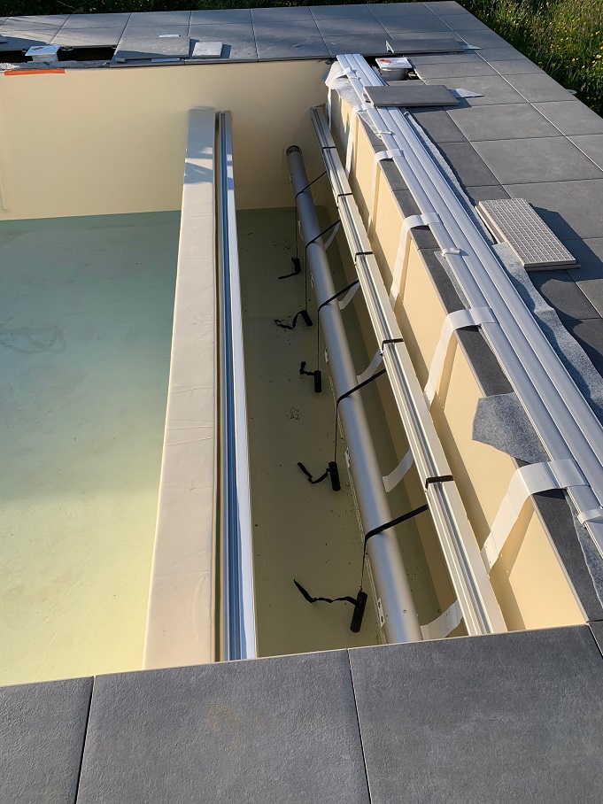

Il y a un muret de séparation entre le bassin et la fosse du volet
Et deux poutres pour soutenir le caillebotis, qui devra aussi reposer sur le muret de séparation.

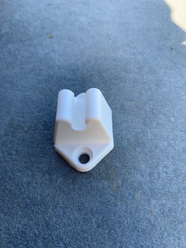

J'ai également en ma possession les petites pièces qui en théorie sont vissées sur les caillebotis et clipsées dans les poutres.

Vue d'ensemble de la fosse :

Pièce à clipser dans la poutre :

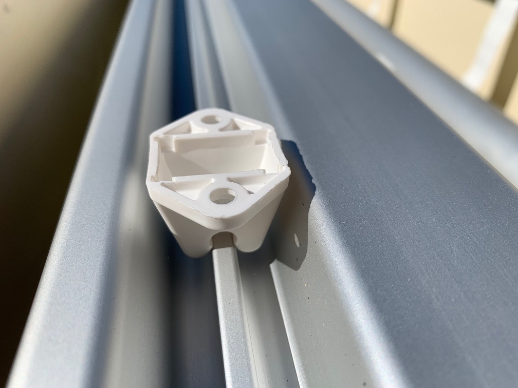

Pièce clipsée dans la poutre :

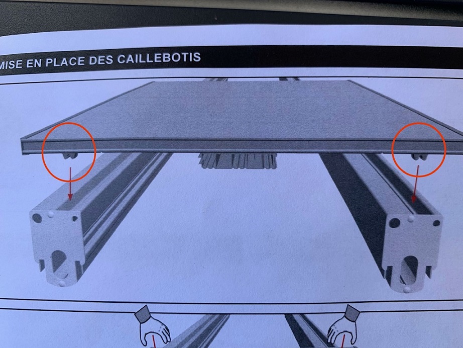

Extrait de la notice originale :

Les poutres ont été mal positionnées par le poseur (trop basses, il les a mises comme si le caillebotis allait s'arrêter contre le muret, mais je veux que les dalles reposent sur muret). Il faut donc réhausser le niveau de 35mm.

C'est une malfaçon manifeste, le poseur des poutres ne sait pas se servir de son cerveau ...
Dans l'état actuel, le volet ne peut pas être fonctionnel et je pense que de vouloir mettre un caillebotis sur ces poutres n'est pas une bonne idée. A ta place je ne ferais aucune modification, il faut impérativement qu'il repositionne les poutres à la bonne hauteur et refaire l'étancheité au niveau des fixations actuelles avant de remplir complètement le bassin.
D'autre part, es tu sur que tes dalles soient suffisamment résistantes pour supporter 250 Kg au milieu de la dalle lorsqu'elle repose sur ses extrémités ? Je n'y crois pas vu leur épaisseur et je pense que tu t'exposes à un accident (rupture de dalle sous le poids d'un ou plusieurs adultes).
