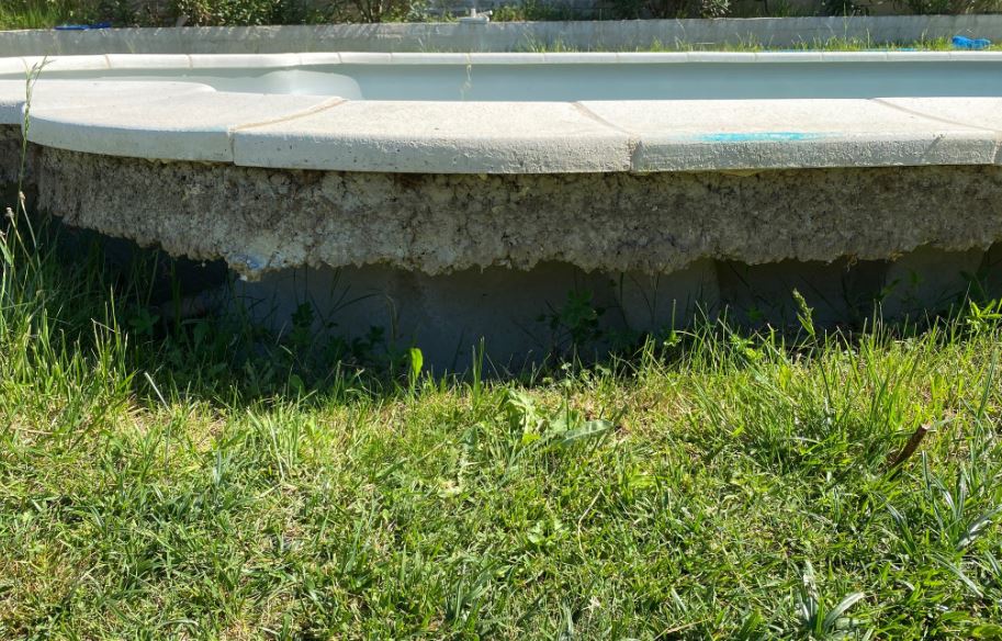

Je vous explique, nous avons acheté une maison avec piscine en coque installé il y a 2 ans, l'été dernier. En décembre, fortes pluies dans la région, et paf un bon matin la piscine est sortie de terre d'environ 50cm.

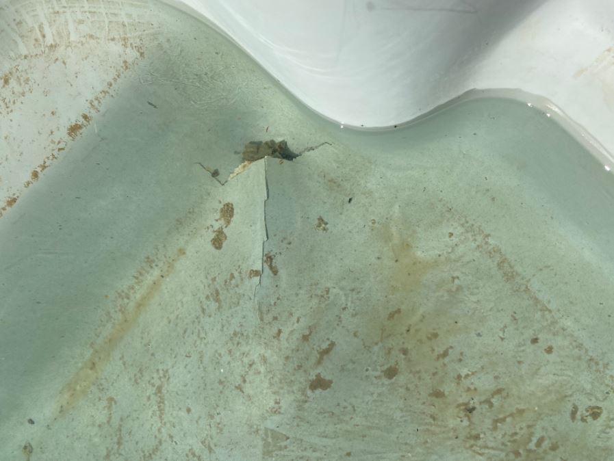

Nouvelle surprise, durant le confinement, j'ai voulu jeter un oeil et débacher voir le niveau d'eau, et celui ci à considérablement baissé et une fissure dans la coque (légère,mais assez pour progressivement vider le bassin) est apparue.

Pisicine soulevée, c'est irréparable, il faut tout retirer. Quitte à refaire, il vaut mieux une maçonnée réalisée dans les règles de l'art (avec drain et puits de décompression).

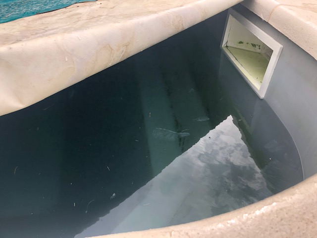

Alors la piscine oui, etait en hivernage, eaux juste en dessous des skimmers donc 2/3 pleines.

Comme dit plus haut, elle a été mise en hivernage donc le pisciniste à très légèrement baissé le niveau d'eau en dessous des skimmers. Faut pas déconner elle était pleine à 70% la piscine ... (photos en bas)

Une coque, c'est léger, il ne faut pas de grande différence de niveau pour que ça se comporte comme un bateau, malheureusement tu en as eu la preuve. :(

concernant votre bassin, il faudra le sortir pour refaire l'assise gravier et reposer celui ci après réparation (la réparation n'est pas très dur à faire vu la faible ampleur de la déchirure).
Celui si s'est soulevé car la piscine n’était pas pleine, et 2/3 ne veux pas dire 100%, donc la responsabilité revient à celui qui a réalisé l'hivernage.
