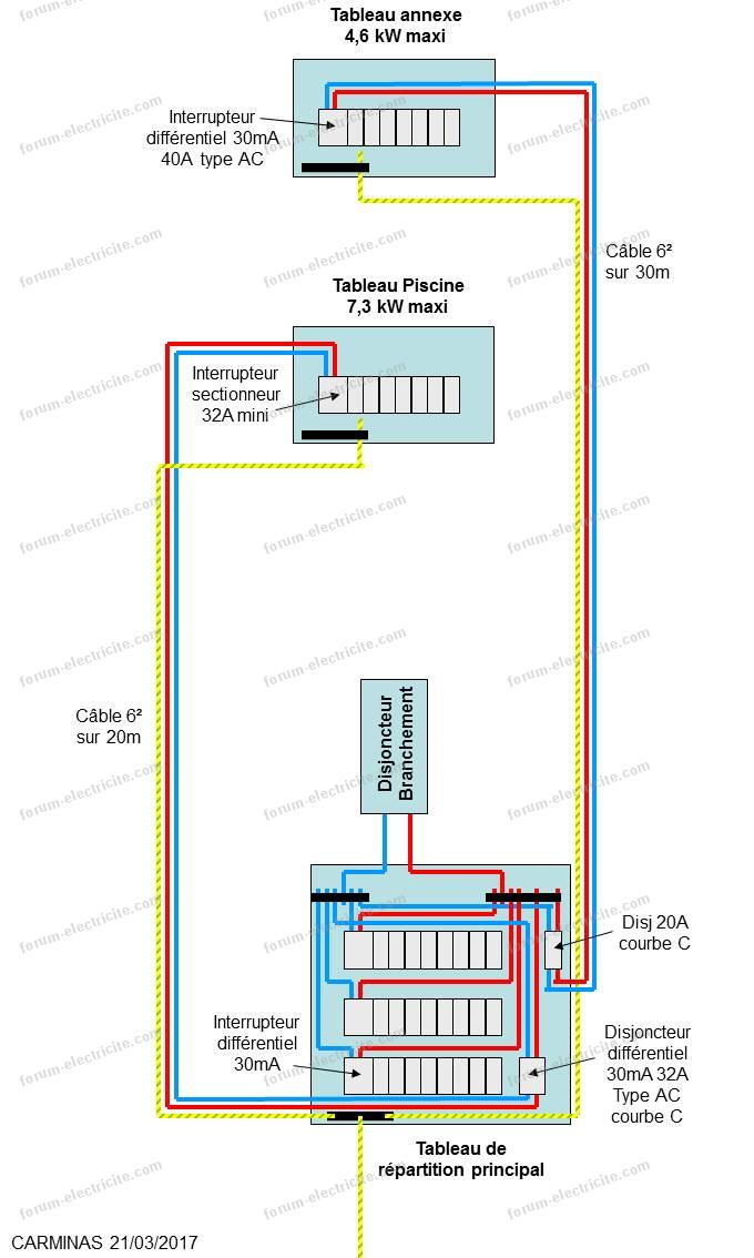

J 'ai trouvé aussi ce schema sur le forum...en exemple
> Mon choix se porte donc sur un cable de 3 X 10 mm 2 ( L : 56ml ); donc disjoncteur en départ 25 A ( car Intensité cable sur 56 ml = 25 A )
> Dois je mettre au depart du tableau principal de la maison :
Disjoncteur Différentiel Type AC 2 Pôles 25A 30mA Courbe C / ou un simple disjoncteur Pôles 25A, sachant qu 'en amont j'ai déja un Disjoncteur Différentiel de 30mA / PRINCIPAL

Re: Alimentation electriqueet protection pour local techniqu
par g bo
Mar 12 Mai 2020 à 12:56
B
un différentiel au local qui distribue tes bipolaires par appareil, en fonction de leur puissance

Désolé de demander, mais en amont, au tableau maison juste un Disjoncteur Bipolaire modulaire calibres 25A courbe C ; pas de differentiel car couvert par le differentiel en amont ?
> et Local technique :
un Disjoncteur Différentiel Type AC 2 Pôles 25A 30mA Courbe C, en tete puis....les disjoncteurs en dessous ?
par g bo
Mar 12 Mai 2020 à 14:30
oui
