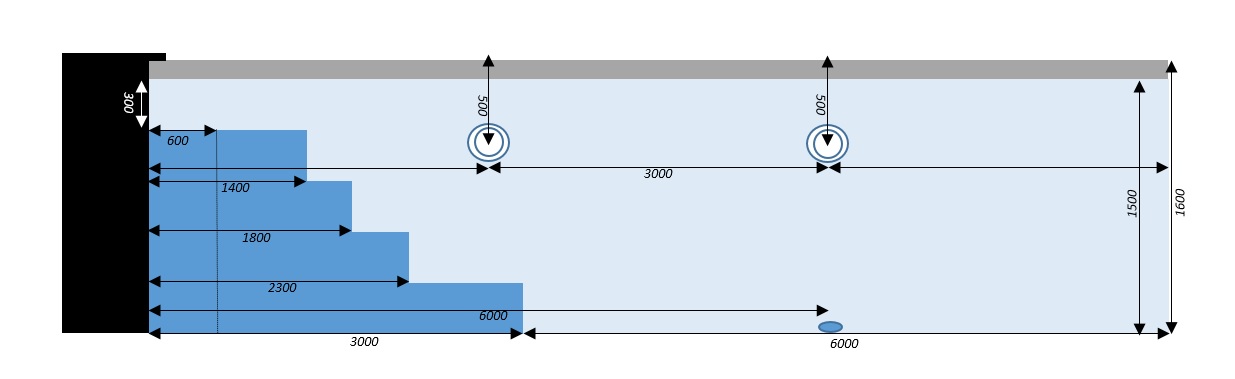

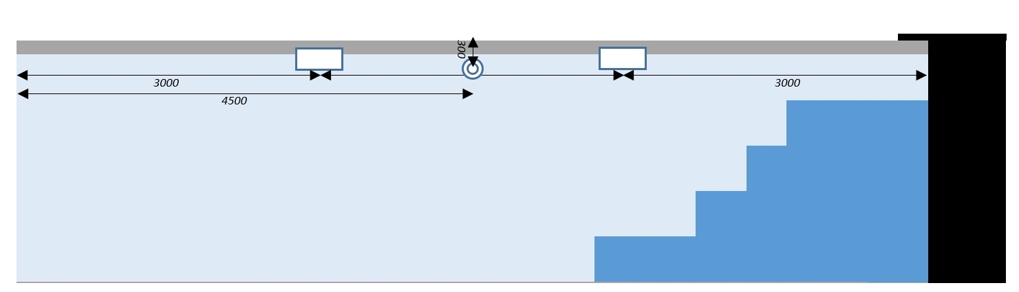

Voici mon projet pour une réalisation qui devrait commencer cet été.
Projet de piscine 9x5 en béton armé (agglos banchés en 25 ou 27).
Revêtement en PVC armé 150/100e
Fouille :
Géotextile
3 Drainages diamètre 100 sous le radier ramenés à un puit de décompression. Puit de décompression avec boisseaux de 50 (à voir si je dois sceller avec du béton entre chaque boisseau ou juste les poser)
Ballast sur 10cm
Polyane
Coffrage 9,20m x 5,20m (pour laisser 10 cm tout autour pour faire reposer la tuyauterie)
Radier et ferraillage :
20 cm
Mur bloc à bancher 25 ou 27
Je ferai comme le schéma ci-dessous. Je remplacerai les TOR 8 pour mettre des 10 aussi bien verticaux que horizontaux.
Ma seule question est pour le chainage du haut. Faut-il faire comme sur le schéma ou aller avec des BAB le plus haut + arase d’environ 5 cm ??
Béton autonivelant / autoplaçant / autolissant ??? aucune idée, je ne connais pas la différence.
Fait-il faire des trous dans le radier ? En bas des BAB ? pour éviter trop d’humidité
Pose de la bonde de fond avec tube rigide
Montage des BAB :
Faut-il poser le 1er rang sur un lit de mortier hydrofugé ?
Ou peut-on poser ce premier rang à sec ?
Par crainte de casser ou de déplacer des BAB lors du coulage à la toupie, je pense le faire à la bétonnière à partir du 3ème ou 4ème rang. En deux fois manuellement, qu’en pensez-vous ?
Faut-il monter tous les rangs et couler en une fois à la toupie ?
Escalier + marche : remblai par gravier incompressible 4/6 ou 10/20.
Enduit :
Gobetis
2 enduits par la suite
Je pense laisser dépasser mes pièces à sceller d’environ 2cm
Dois-je réaliser un enduit sur le radier ou le laisser comme il a été coulé ?
Piscine :
Plage immergée sur toute la largeur de la piscine soit 5m / 0,60 de large / hauteur immergée 30 cm.
Escalier d’angle : hauteur des marches 30 cm. Profondeur des marches 35 cm. Peut-être marche supplémentaire sur la plage immergée.
Afin d’avoir un espace moins profond (1,20m) je ferai une marche de 30cm sur 3mx5m.
Ce qui veut dire que j’aurai 1,50m de profondeur sur 6mx5M et 1,20m de profondeur sur 3mx5m.
Pièce scellées :
2 skimmers. J’ai mis face au vent dominant. Maintenant je ne trouve pas cela esthétique de les mettre sur la longueur comme les buses de refoulement. Est-ce primordial car en plus j’aurai un abri de piscine ??
3 buses de refoulement
1 prise balai
1 ou deux spots LED ?? Que me conseillez-vous au vue de la taille de la piscine ? Des marques de spots ?
Chaque pièce à sceller sera individuelle (apparemment c’est mieux mais cela prend plus de place). Tubes rigides descendant à la verticale jusqu’au radier puis tubes souples jusqu’au local technique.
Diamètre des tubes 50.
Remblai autour de la piscine :
20/40 avant vérification de l’étanchéité de tout le système
Dois-je remblayer autour de la piscine avant la mise en eau ?
Filtration :
Local technique à environ 10 m pour les buses de refoulement et 15/20m pour les skimmers.
Volume : 67m³
Débit de la pompe nécessaire : 16,75 m³/h
Filtre à sableTriton Clear Pro 14 Pentair (débit 14m³/h)
Pompe superflo Pentair 1,5CV mono
Pensez-vous que ce projet soit réalisable ?
J’attends vos retours, n’hésitez pas.
Piscine coupe 2.jpg (37.51 Kio) Vu 10909 fois
Piscine coupe 1.jpg (56.16 Kio) Vu 10909 fois
Piscine vue Haut.jpg (60.77 Kio) Vu 10909 fois

Ouh là, plein de questions, quelques éléments de réponse.
nono44118 a écrit:Ma seule question est pour le chainage du haut. Faut-il faire comme sur le schéma ou aller avec des BAB le plus haut + arase d’environ 5 cm ??
Ca commence bien, je n'ai pas compris la question (d'ailleurs il manque des cotes verticales sur tes schémas).
A ma connaissance, tu fais ton chaînage sur la dernière rangée de BAB, et ensuite arase pour atteindre le niveau désiré.
nono44118 a écrit:Béton autonivelant / autoplaçant / autolissant ??? aucune idée, je ne connais pas la différence.
Il n'y en a pas, ce sont des synonymes.
nono44118 a écrit:Fait-il faire des trous dans le radier ? En bas des BAB ? pour éviter trop d’humidité
Oui, un trou dans chaque coin devrait suffire (pas besoin de gros diamètre)
nono44118 a écrit:Faut-il poser le 1er rang sur un lit de mortier hydrofugé ?
Pas besoin d'hydrofuge : le PVC armé fait l'étanchéité du bassin.
Scellement du premiers rang, ça permet d'éviter que ça bouge, certains ne le font pas.
nono44118 a écrit:Par crainte de casser ou de déplacer des BAB lors du coulage à la toupie, je pense le faire à la bétonnière à partir du 3ème ou 4ème rang. En deux fois manuellement, qu’en pensez-vous ?
Ca se fait, mais c'est du taf. Arrêter le remplissage à mi-hauteur d'une rangée.
nono44118 a écrit:Faut-il monter tous les rangs et couler en une fois à la toupie ?
C'est l'autre option. mais il faut éviter que le blocs bougent au remplissage et passage de l'aiguille vibrante.
Je n'ai pas assez de connaissances pour te conseiller, il faut regarder les autre réalisations du même type sur le forum pour savoir quelles précautions sont à prendre.
nono44118 a écrit:Dois-je réaliser un enduit sur le radier ou le laisser comme il a été coulé ?
S'il est bien lisse (ne pas oublier de passer le débulleur sur le radier après coulage), aucune raison de faire un enduit.

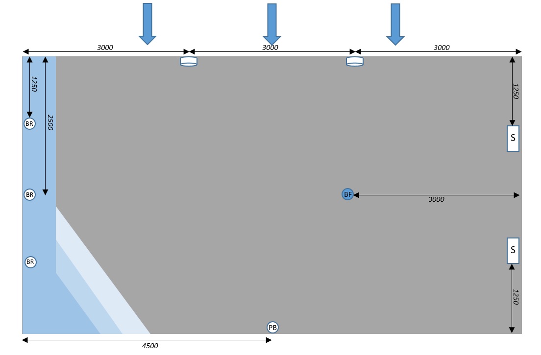

nono44118 a écrit:2 skimmers. J’ai mis face au vent dominant. Maintenant je ne trouve pas cela esthétique de les mettre sur la longueur comme les buses de refoulement. Est-ce primordial car en plus j’aurai un abri de piscine ??
Si tu as un abri, mets les sur la largeur.
nono44118 a écrit:1 ou deux spots LED ?? Que me conseillez-vous au vue de la taille de la piscine ? Des marques de spots ?
Impérativement deux si se sont des spots couleur (ils sont moins puissants que les blanc) sinon un peut suffire, mais perso j'en mettrais deux quand même.
nono44118 a écrit:Dois-je remblayer autour de la piscine avant la mise en eau ?
Oui.

Merci pour vos retours super rapides.
Pour répondre à Laroche, j'ai bien mis les côtes des mûrs verticaux (coupe 2). A savoir 1,60 de BAB pour une ligne d'eau à 1,50m.
Ok pour le béton cela me semble l'idéal de l'autonivelant.

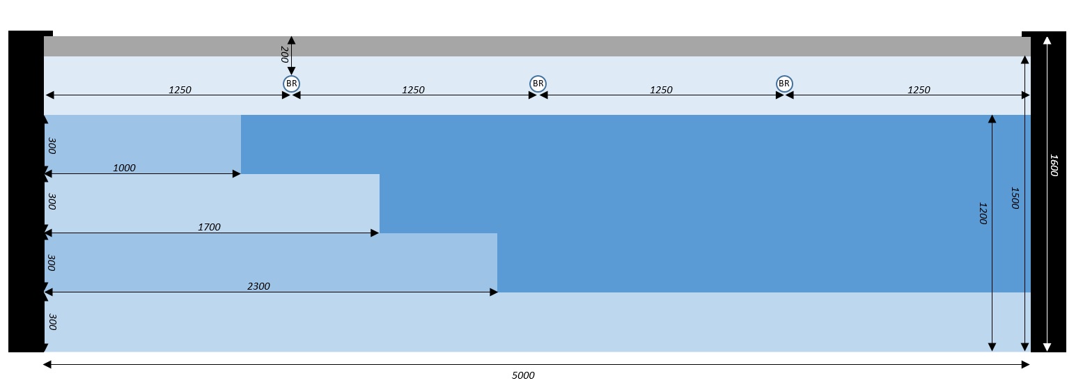

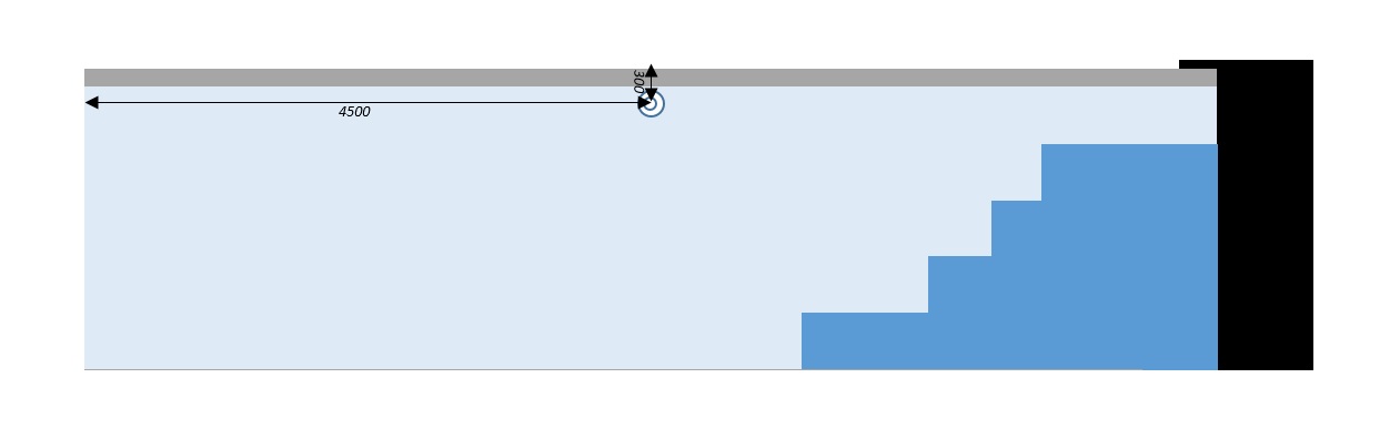

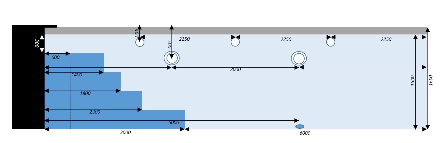

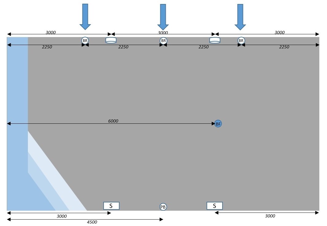

Quelques plans supplémentaires et mis à jour par rapport à l'emplacement des buses de refoulement et des skimmers.

nono44118 a écrit:En ce qui concerne les trous je suis désolé d'insister. J'ai bien compris que le mieux est d'en faire dans chaque coin mais faut-il percer dans le radier sur 20cm ou à travers les BAB ?
Dans le radier, pour que ça s'évacue le mieux possible.
Un truc si tu veux te simplifier la vie : tu plantes un bâton en bois de même diamètre là ou tu va faire tes trous. Après coulage, tu coupes à ras et tu perces dans le bois : trou facile à faire, et en plus tu évites de taper dans une ferraille. Penser à tenir compte d'un éventuel arrondi dans les angles.
Pour info, ici je n'ai pas fait de trou : j'ai de légères fissures dans le radier, qui suffisent à évacuer les suintements.
nono44118 a écrit:Et le fait de faire une marche pour avoir un fond d'1,20m de profondeur sur 5x3m puis 1,50m sur le reste de la piscine, vous pensez que c'est réalisable ?
Bof, c'est un truc à se casser la figure ou se cogner dedans régulièrement., je pense qu'il vaut mieux une pente continue.

Oui c'est vrai ça va être un peu casse bouche cette marche. Je vais voir pour faire une petite pente en commençant à une profondeur d'1m20 sur 3m et le reste à une profondeur d'1m50.
Entre les deux profondeurs je suppose que je dois faire la pente sur environ 1m ? Par exemple la faire à partir des 3m jusqu'aux 4m.
Du coup cela change pas mal de chose pour mon radier et sa préparation :
- L'autoplaçant ne peut plus être fait dans ce cas ?
- Faut-il mettre du ballast sur la totalité de la surface ?
- Je suppose que les drains doivent être placés qu'au niveau de la zone la plus basse (celle à 1m50) pour revenir dans le puit de décompression.
- Pour rattraper un niveau, peut-on découper par exemple la moitiée d'un BAB sur sa longueur ? Et commencer par cette moitiée de BAB lors du premier rang qui reposera sur le mortier.
Je vais regarder d'autres expériences sur le forum.

J’ai fait le calcul pour ma piscine :
- volume 60 m3 puisque deux niveaux de profondeur (+ plage immergée)
- distance des deux skimmers du local technique environ 10m
- distance des 3 buses de refoulement du local technique environ 20/25m
Ce qui fait un débit de 17,1m3/h sur 3,5h et une pression de 1,39 bar.
Dois je prévoir une section du tube 63 de diamètre côté skimmer et le reste en 50 ?
Pour ce qui est de la filtration je pense que je dois augmenter le débit du filtre et passer au triton 2 pro Clear 22 m3/h avec un diamètre de 762 mm.
Pour la pompe j’ai vu la Pentair ultraflow VS à vitesse variable 1,5cv et pour un volume max de 60m3 donc ça passe (si je choisis celle ci il me semble que je dois passer tous mes tuyau en 63).
Sinon la pompe Pentair ultraflow plus 1cv 17,8m3/h.
Pensez vous qu’il y a une grosse différence de performance entre les deux ?
Est ce que mon raisonnement est bon également ?

Je ne suis pas un expert contrairement à laroche mais le diamètre du filtre initialement prévu est sans doute un peu petit pour cette pompe non ? Il se dit que le débit du filtre doit être supérieur au débit de la pompe.
A mon avis 2 spots pour cette taille de piscine (LED CCEI WEM20 par exemple).
Suffisant 10cm autour de la piscine pour faire passer les tuyaux et travailler ?
Moi aussi je vais mettre les skimmers (x3) et refoulements (x4) dans la longueur (dimensions 10x4m).
Par contre, mon maçon et le fabricant de blocs à bancher me disent qu'il ne faut surtout pas utiliser d'aiguille vibrante car les blocs risquent d'éclater. Ils conseillent à la place d'utiliser du béton fluide (S4 ?). A voir si c'est suffisant...
Bon courage ;)

Tututut, je ne suis pas un expert, juste un particulier qui lis et essaye d'apporter des réponses (je peux aussi me tromper, mais j'essaye d'éviter) ;)
Vu la distance, je mettrais des tuyaux en 63 (ou des tuyaux en 50 en parallèle) pour aspiration et refoulements
Par contre, je pense qu'une pompe 1cv autour de 16m3/h et un filtre autour de 20m3/h devrait suffire.
Ici, pour 78m3 j'ai une pompe 16m3/h un filtre 20m3/h et toute la tuyauterie en 50 (même pas en parallèle), sur des distance pas très éloignées des tiennes. Mon système est un peu sous dimensionné, et pourtant ça fonctionne très bien depuis 15 ans en filtrant 10h à 12h par jour.
Ne pas oublier qu'un système sur dimensionné sera plus cher à l'achat, en entretien et en consommation électrique.

Pour répondre à Julien, ce sera juste mon radier qui sera plus large de 10cm pour passer les câbles. Pour pouvoir travailler plus sereinement je pense que mon trou sera plus large (30cm sur chaque côté je pense car après il faut remblayer).
En ce qui concerne les spots cela me va bien, je pense prendre ceux là en 40W et en mettre deux.
Concernant 3 skimmers et 4 refoulements cela me parait grand, je pense rester sur 2 S et 3 R.
Effectivement pour le coulage je ne sais pas trop encore si le mieux est de couler tout à la bétonnière en deux fois (c’est du taf) ou de faire venir la btoie quand tout est monté et le faire en une fois. C’est aussi pour ça que je vais mettre des blocs de 25 ou 27 qui me semblent plus costauds.
Il me semble que Laroche dans une autre discussion avait préconisé du S3 plutôt que du S4 qui est trop liquide et qui risque de faire du dégât.

Pour répondre à Laroche, quand tu parles « en parallèle » cela signifie que chaque pièces à sceller doit être individualisé jusqu’au local technique ?
Que ce soit en 63 ou 50 je pense mettre tous mes tuyaux en individuel mais si je peux mettre du 50 cela m’arrangerait question prix mais bon, je ferai ce qu’on me conseille bien évidemment.
Effectivement je vais revoir ma pompe et mon filtre peut être un peu surdimensionnés mais au niveau filtration je veux quelque chose qui tienne la route.
En tout cas merci encore car c’est grâce à vous et à ce forum que nous pouvons envisager de l’autoconstruction avec vos différentes expériences et tous vos bons TUYAUX!!!

Oui, en parallèle signifie que chaque pièces à sceller doit être individualisé jusqu’au local technique.
Dans ce cas, du 50 suffit.
Pour le filtre, le 14m3/h ça sera un peu juste pour ton volume
