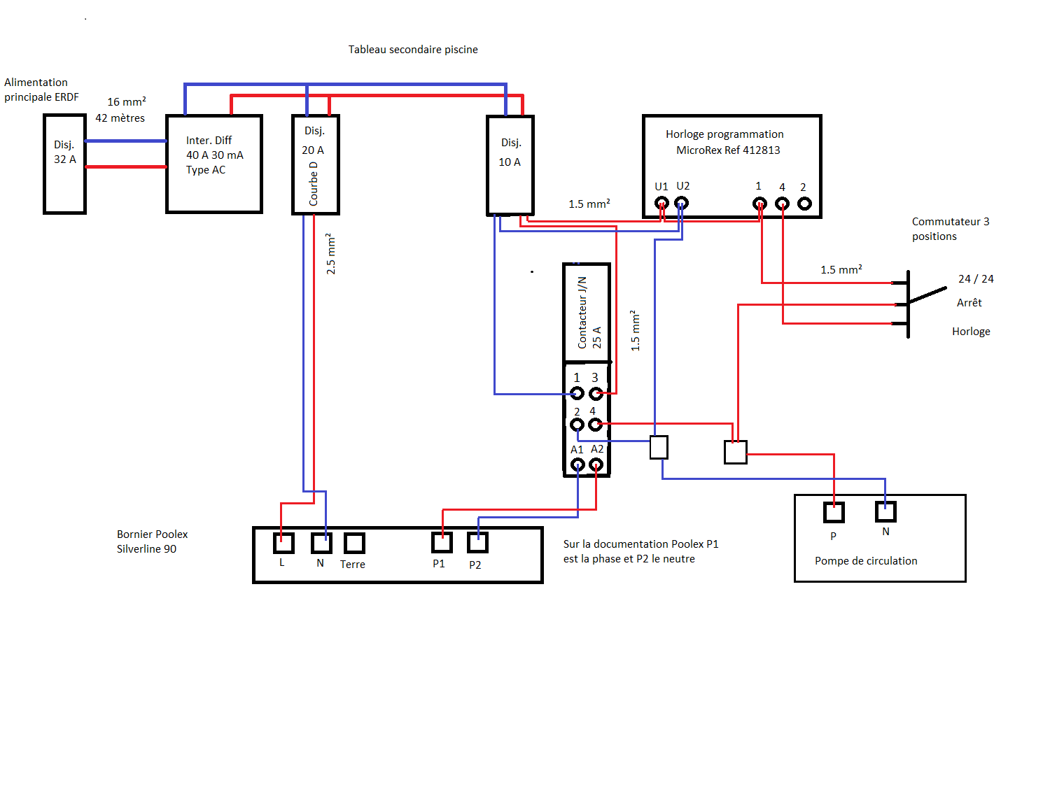

Je souhaite réaliser un tableau secondaire pour une piscine hors sol. Ce tableau doit alimenter un éclairage, une prise extérieure et surtout une pompe à chaleur et une pompe de filtration. La PAC ne peut fonctionner si la pompe de filtration n'est pas en marche, je souhaite donc asservir la pompe de filtration à ma pac. L'idée est que la pompe de filtration se mette en marche à des heures régulières (horloge) et qu'en dehors de ses plages, la PAC puisse mettre en fonctionnement la pompe de filtration.
J'ai cherché sur le net et notamment sur le site du fabricant de ma PAC mais mes compétences en électricité ne sont pas assez pointues pour être sûr de mon coup. J'aimerai donc solliciter vos lumières avant de commander le matériel électrique et réaliser le câblage.
Ma PAC est une Poolex Silverline 90 et ma pompe de filtration est une Gré de 5 m³/heure (180 Watts).
Je vous joins un schéma de ce que je compte réaliser comme câblage. La terre n'est pas représentée pour alléger le schéma déjà chargé mais la terre provient d'un piquet de terre local qui alimentera le tableau secondaire. La ligne en 16 mm² alimentant le tableau secondaire sera tiré depuis le compteur ERDF et protégé par un disjoncteur de 32 A qui permettra surtout de couper l'alimentation de la piscine depuis la maison.
Pouvez vous me dire si mon câblage est ok ou si je cours à la catastrophe ?
Ensuite, comment intervenir sur le filtre de la pompe de filtration ? Si je coupe (arrêt) avec mon interrupteur, puis je nettoyer le filtre de la pompe de filtration en sécurité ou faudra t il couper directement à l'interrupteur différentiel protégeant le tableau secondaire ?
D'avance merci de vos réponses et du temps que vous allez m'accorder.
Grégory.

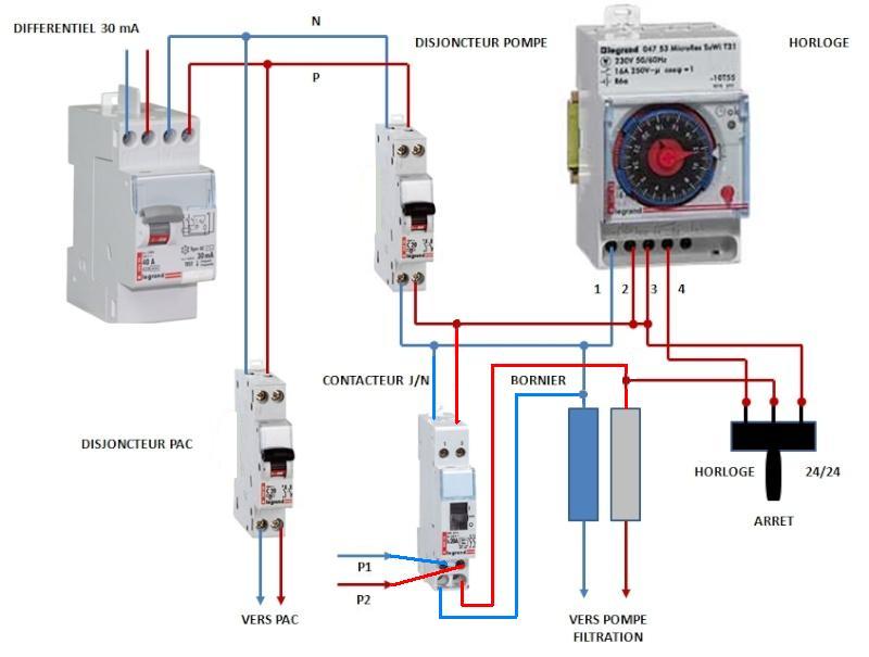

J'ai refait un schéma mais cela ne change rien. Je ne vois pas bien ce que tu me suggères. Je te joins également le schéma proposé par Poolex. Je ne m'y retrouve pas bien quand tous les fils ne sont pas représentés :oops:
D'avance merci pour ton aide.
Belle fin de journée.
Grégory
Re: Tableau secondaire piscine
par g bo
Jeu 30 Avr 2020 à 17:14
tu peux m'envoyer schéma plus grand :wink:
le commutateur ne sert a rien :wink: tu as la mème fonction direct sur l'horloge :)

Je n'arrive pas à poster le schéma Poolex plus grand mais voici un lien pour le consulter en ligne
https://www.energienature.fr/branchemen ... r-piscine/
Voici enfin un schéma que j'avais trouvé et que j'ai utilisé mais visiblement je ne l'ai pas bien compris :oops:
J'ai toujours besoin de voir tous les fils représentés :D
Encore merci de ton aide !
Inspiration cablage.jpg (41.24 Kio) Vu 5203 fois

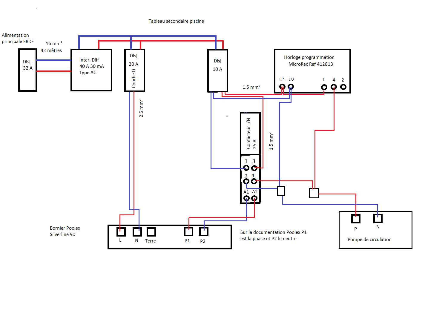

Voilà, j'ai refait le schéma sans commutateur :-)
Plutôt que deux wagos, je pourrais doubler les fils sur les bornes 2 et 4 du contacteur (relais) ?
Encore merci de ton aide :D
par g bo
Jeu 30 Avr 2020 à 19:56
16² tu est large mème pour 42 m du 6² suffit , tu peux aller jusqu’à 18 ampères 4000w
vu ton schema tu n'utilises pas le relais en passant pas l'horloge, pourquoi pas, si elle le permet. quand tu utilise la pac met l'horloge sur off.
c'est bien comme ça, qu'il faut connecter ta pac. elle envoi du 220 sur ton relais A1 A2 pour commander ta pompe, selon ta programmation.
elle remplace l'horloge.
