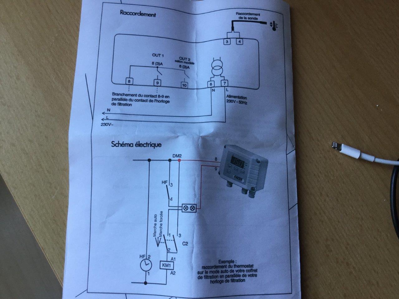

je viens d'acheter un coffret hors gel RACER et la notice de branchement est vraiment "light" et je ne voudrais pas faire de C...
Est-ce qu'une ou plusieurs bonnes âmes pourraient m'aider?
pour le branchement de l'alimentation et la sonde: pas de problème : :lol: :lol:
par-contre les deux autres fils contact 8 et 9 je ne sais pas ou les brancher :oops:
je vous mets en fichier joint la notice de montage.

pour moi le 8 et 9 tu viens brancher ta pompe dessus, comme ça si ton Hors gel détecte la t°c donnée, et bien il démarre ta pompe pour évite le gel...

Merci pour ta réponse jeff33, si je comprends bien il faut que je me repique sur le câble de la pompe qui va à l'horloge? c'est ça?

oui je pense... si tu as une photo de ton tableau élec.... je pourrais peut être t'aider a le câbler...

merci @jeff33 désolé de n'avoir pu te répondre plus tôt. j'ai branché comme tu me l'as conseillé et pas de problème le produit fonctionne, merci encore pour ton aide
