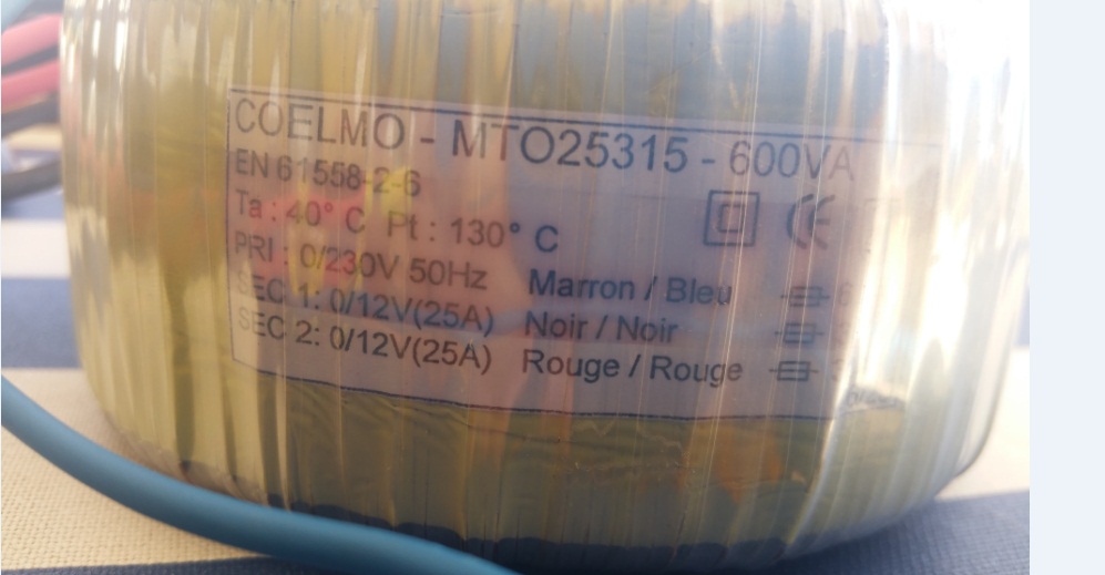

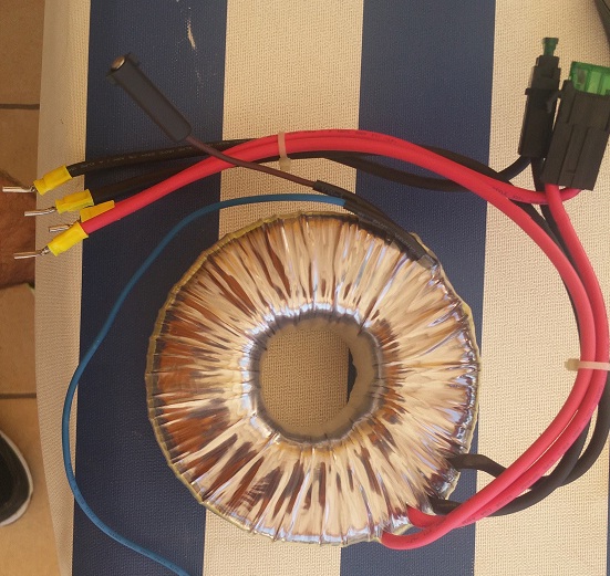

Je ne peux pas vous envoyer de photo du branchement car j'ai démonté le transformateur ce matin mais je vous joints une photo du transfo.
Les deux spots de ma piscine sont branchés jusqu'à l'armoire de commande par deux câbles 2G4 avec un fil marron et un fil bleu.
Comme je vous l'expliqué au lieu de branché une lampe sur le secondaire (fils rouges) et l'autre lampe sur le deuxième secondaire (fils noirs), ils avaient branché les deux lampes ensemble. C'est à dire les deux fils marrons sur avec les fils rouges et les deux fils bleu avec les fils noirs.
Voila voila j’espère avoir été plus clair !
Thomas

Comme je vous l'ai expliqué sur le message d'avant, j'ai démonté le transformateur pour le vérifier.
En testant avec le Ohmétre, j'ai mesuré 2 Ohms sur le primaire et 0,5Ohms sur chaque secondaires.
Est-ce-que quelqu'un peut me renseigner si les mesures sont correctes.
Ps je vous joints une photos des caractéristiques su transfo.
Merci d'avances pour vos conseils.

Re: Probléme éclairage de ma piscine
Sam 17 Aoû 2019 à 06:54
Salut
C'est un transformateur torique avec deux secondaires.
Le 230v sur le marron et le bleu, une lampe 12v sur les rouges, et l'autre sur les noirs.
En prenant les précautions qui s'imposent, tu peux le tester à vide, et tu devrais avoir entre 15 et 20v au secondaire (entre deux rouges et entre deux noirs).
par thomas34
Sam 17 Aoû 2019 à 07:43
Merci pour vos réponses.
Je l'ai justement tester ce matin en le branchant directement sur une prise 230V de mon garage.
Le problème c'est quand je l'ai branché, il a bien chauffé et même il y a de la fumée qui en est sorti.
Je pense qu'il est donc bien HS ! Qu'en pensez-vous ?
Savez-vous ou je peux retrouver un transformateur comme celui-ci.
Merci d'avances,
Thomas.
Sam 17 Aoû 2019 à 20:00
Oui probablement HS.
Trouver un transfo torique 12V 600VA (cad 600W), chez un professionnel en matériel électrique ou sur le net. Aucun problème s'il n'a qu'une sortie : il est possible de brancher les deux spots en parallèle sur la sortie.
PS : Si tu remplace les spots par des spots à LED, un transfo moins puissant peut convenir.
