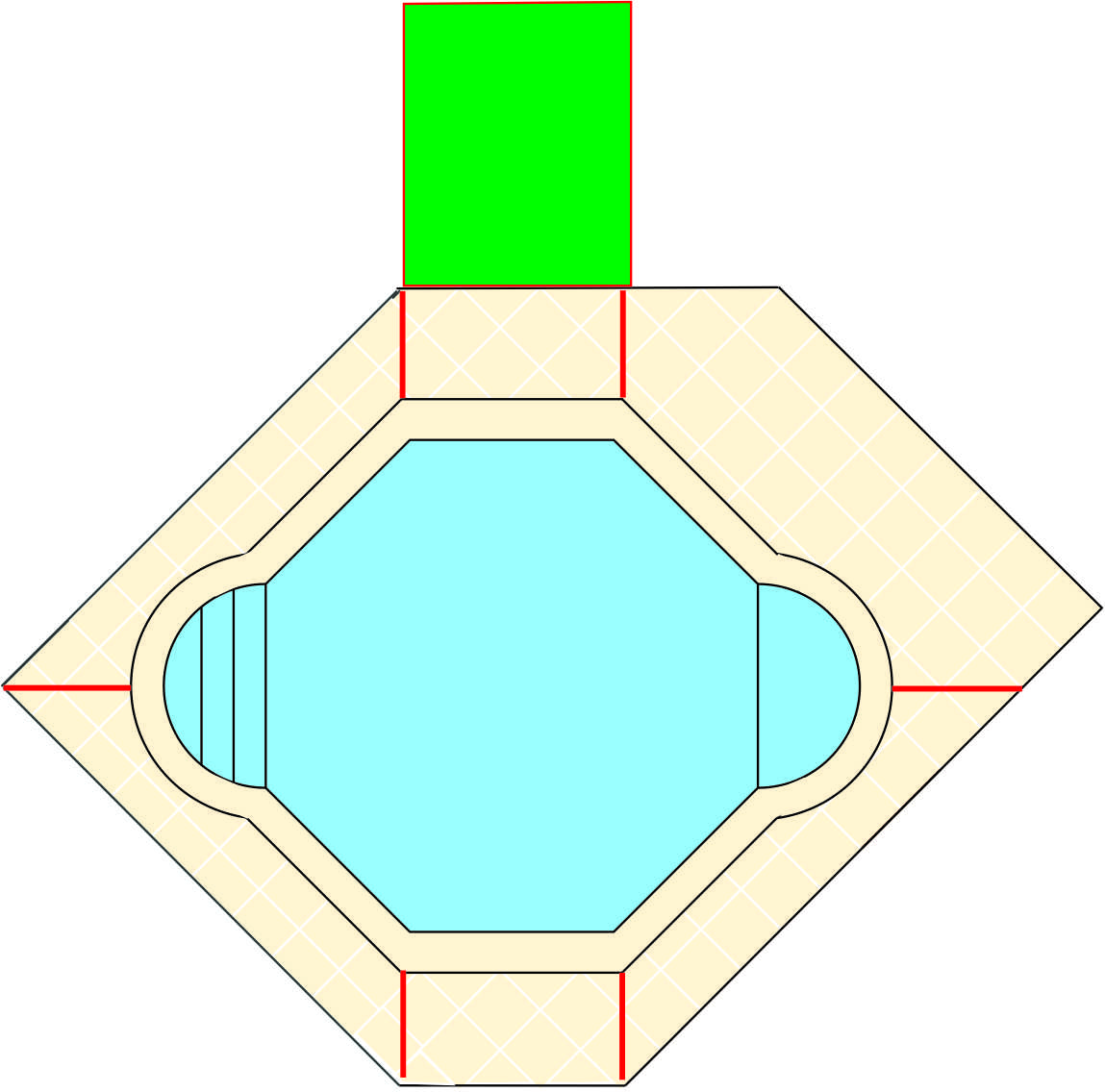

ma future piscine a une forme hexagonale assez particulière.
Je vais bientôt couler la terrasse tout autour.
Je prévois une pente de 2%.
Cependant, comme la forme est particulière, je me demande comment vont être réparties les pentes tout autour ?
J'ai ajouté des traits rouges pour la jonction des pentes sur le dessin joint. Certaines pourront me servir de joints de dilatation. Qu'en pensez vous ?
Pour info, l'ensemble de la terrasse fait 25m2
Merci d'avance

Tu as prévu des joints en pétales comme je te l'avais suggéré, donc le pentes partent du bassin vers l'extérieur (prévoir 2cm par metre). Je ne vois pas trop comment faire autrement.

J'ai effectivement prévu des joints en pétale là où je prévoirai également des joints de dilation au niveau du carrelage. Merci.
