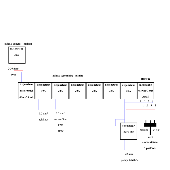

voici une ébauche pour mon futur tableau secondaire dédié à la piscine
j'ai vu quelques plans de câblage ; par contre je souhaite votre aide pour relier : l'horloge, contacteur et le commutateur
sans doute, je rajouterais une petite pompe en cas de chauffage solaire
autre question : faut il coupler l'horloge à la pompe filtre et au réchauffeur et a la pompe solaire ?
bonne soirée
cablage piscine.png (32.92 Kio) Vu 1560 fois

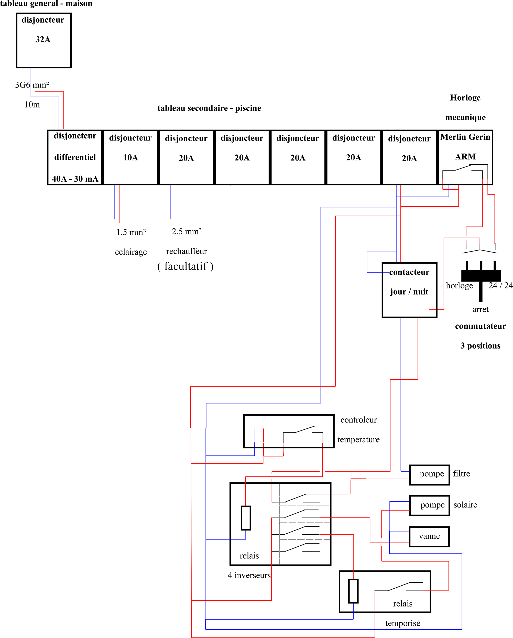

nouveau schema un peu plus complet
des avis ?

un avis
des améliorations

Je ne vois pas le second schéma.
Le premier me semble un montage classique (mais je ne suis pas électricien)

je re-poste le 2e schema
