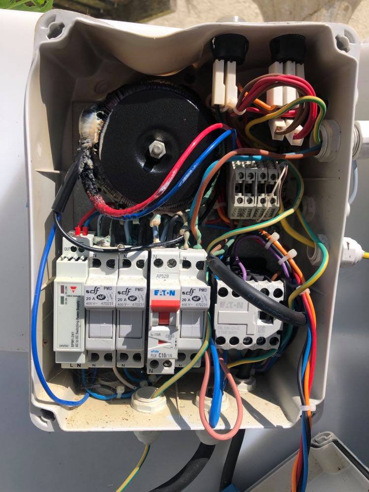

Une question.
Il y a eu surchauffe cette nuit dans le petite armoire électrique de mon bloc piscine.
C'est la bobine cuivre (transfo apparemment) qui semble avoir chauffé et le fusible n'a pas sauté mais a fait sauté le différentiel de la maison (sans d'ailleurs faire sauter ni le fusible de l'armoire). Le projecteur LED ne fonctionnait pas parfaitement....
Que me conseillez-vous ?
Changer seulement la bobine ou autre? Je vous ai mis en PJ une photo.
Je vous remercie.
Christophe le roy
Re: Projecteur et transfo piscine grillé, par quoi le rempla
Mar 10 Aoû 2021 à 16:31
Remplacer le transfo torique APRES avoir remplacé / réparé le spot et son câblage (peut être un cours circuit sur l'un de ces deux éléments). Sinon risque que cela recommence.
