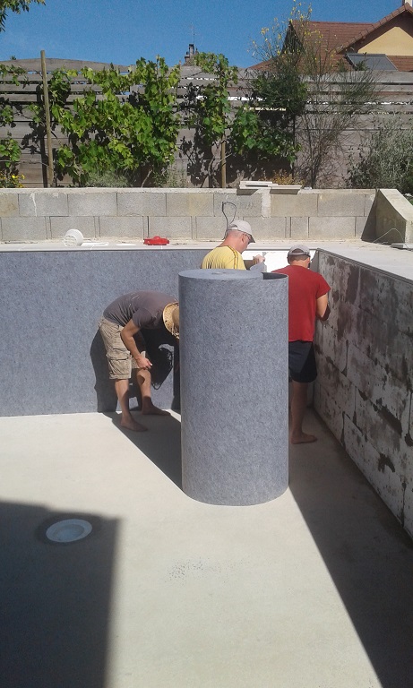

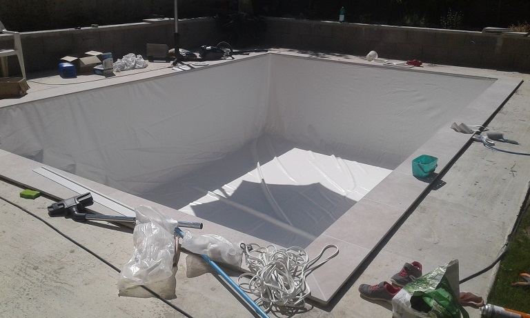

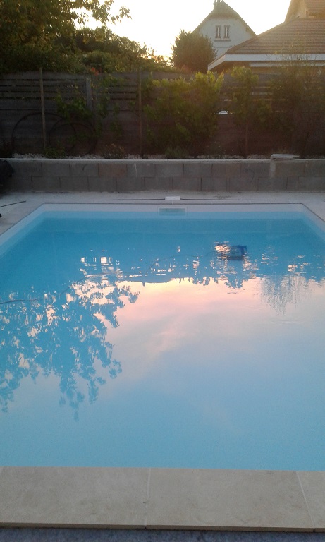

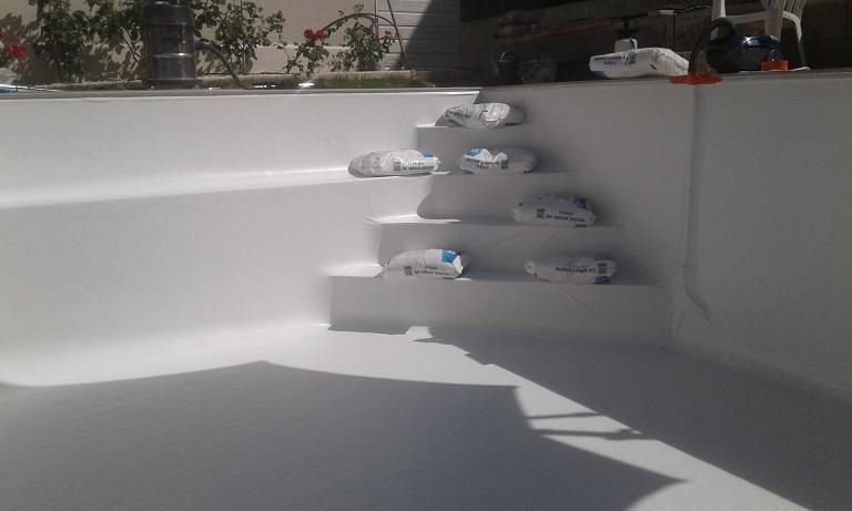

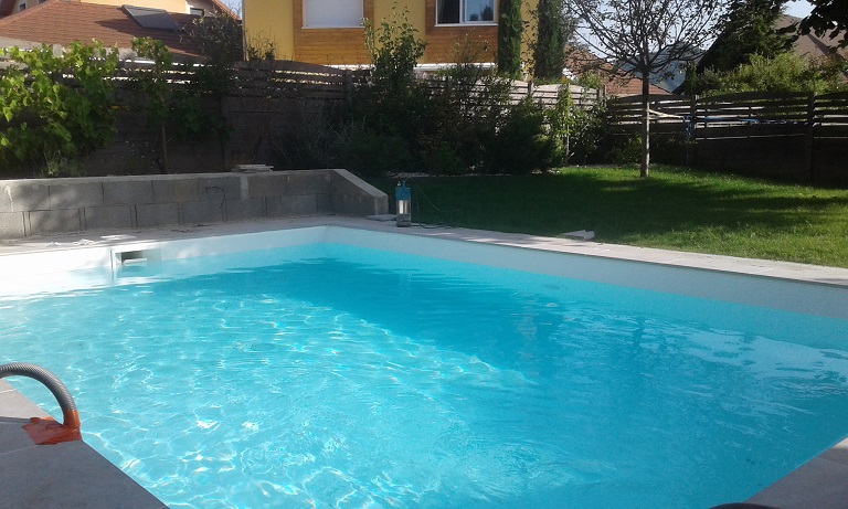

Hello,
Mon dernier post traitait des pb de nez de marche béton début juin.
J'indiquais alors que j'enverrais des photos le "WE prochain". La semaine s'est allègrement transformée en un mois...
Il faut dire que je n'ai pas particulièrement chômé dans l'intervalle :
- pose des margelles et réalisation des joints
- reprise de l'enduit sur les murs suite à un orage de grêle très violent qui a défoncé le polystyrène (grosse déprime ce jour-là ! :evil: )
- nettoyage complet et minutieux du bassin
- pose du feutre 500g/m² (je recommande pour le confort !), collé à la bombe
- pose du liner (pas mal de pression pour la mise en place car je n'avais jamais fait. Finalement, à 3 + un aspirateur, ça se passe sans trop de pb)
- mise en eau
- découpe du liner pour les traversées de paroi (grosse tension lors de l'ouverture au cutter de la bonde de fond !)
- démarrage du système de filtration et d'electrolyse
- et bien sûr beaucoup, beaucoup de baignades ces derniers jours avec la canicule (eau à 29°C en 4 jours :shock: )
Je mets quelques photos pour illustrer.
Après 8 mois de labeur, tout fonctionne parfaitement, c'est que du bon !

Joli :D
Je vois qu'il y a aussi un petit muret (qui me rappelle le mien), c'est sympa car ça peut servir de banc 8)
