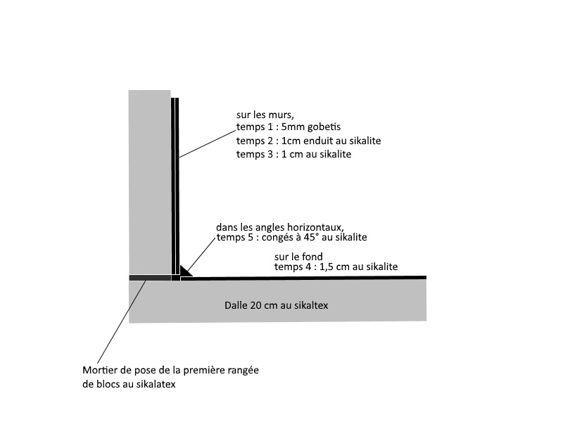

Comme je l'indiquais dans mon post initial, je pense à un problème de mise en œuvre de mon enduit que j'ai réalisé en plusieurs temps (voir schéma). J'aurais dû faire en même temps fond et mur. Ça me paraissait compliqué au moment de le faire...
J'ai tendance à confirmer mon diag initial car j'ai constaté également des traces d'humidité au niveau de la hauteur de mon banc (90 cm au dessus du fond) et toute la périphérie du pied de mur est désormais mouillée.
Concernant la bonde de fond, sachant que c'est un point sensible de la construction, je l'ai considérée avec une grande attention (tout comme les autres pièces scellées d'ailleurs). la BdF est noyée dans la dalle que j'ai hydrofugée au sikalatex. Au moment du coulage, j'ai pris grand soin de l'enrober. J'ai jointé toutes les pièces au MS 3000 pour une plus grande assurance. Par ailleurs, j'ai placé mon tuyau souple dans une gaine TPC d'un seul tenant du raccord de la BdF jusqu'au local technique. Si la bonde devait fuir, l'eau n'aurait pas tardé à emprunter le chemin offert par le fourreau pour ressortir dans le LT.
Je pense que je vais commencer par reprendre mes continuités d'étanchéité radier/murs, mais je ne sais pas encore comment. J'ai vu qu'il existait des enduits minces où l'on peu noyer une bande d'étanchéité. J'explore... Si vous avez des avis et des conseils !
