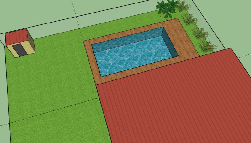

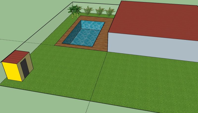

Voici deux vues 3D du projet
Cependant je me pose encore quelques questions pratiques auxquelles j'espère vous pourrez m'apporter vos lumières.
La terre ici est une terre très dure qui absorbe mal l'eau. Faut-il faire un puits de décompression et un drain? Sachant que si un jour je dois vider la piscine je ne pourrai le faire qu'en saison sèche.
Au niveau du remblai je ne trouve pas de gravier roulé ici. Que puis-je utiliser d'autre? Est-il envisageable de remettre les terres si je prévois à l'avance des colonnes d'agglos pour le futur deck?
La plage immergée sera du côté où le deck est le plus large. Normalement, si je respecte le sens du vent, je dois mettre le skimmer de ce côté là. Est-ce bien pratique? Quelle profondeur minimale faut-il pour la plage immergée dans ces conditions?
Du coup le refoulement ne se fera pas très bien sur le fond de la plage immergée ?
Ce qui me taraude le plus c'est que je dois commander le liner en même temps que le reste étant donné les difficultés pour le transport vers la Guyane. Du coup les dimensions du bassin doivent être bien précises. J'ai déjà calculé qu'avec l'enduit, les rangées de fers devraient être distantes de 424 et 824cm. Hors je ne sais pas quelle distance mettre entre chaque fer pour arriver au bon endroit à chaque angle.
Que pouvez vous me conseiller ?

Titus973 a écrit:La terre ici est une terre très dure qui absorbe mal l'eau. Faut-il faire un puits de décompression et un drain? Sachant que si un jour je dois vider la piscine je ne pourrai le faire qu'en saison sèche.
Pour le prix que ça coute, ce serait dommage de s'en passer.
Si le sol n'est pas très drainant, ça permettra même de vider le bassin en saison humide (pas d'eau dans le puits = pas de risque).
Titus973 a écrit:Au niveau du remblai je ne trouve pas de gravier roulé ici. Que puis-je utiliser d'autre?
Du concassé (40 max) devrait faire l'affaire, et on doit pouvoir trouver ça en Guyane.
Titus973 a écrit:Est-il envisageable de remettre les terres si je prévois à l'avance des colonnes d'agglos pour le futur deck?
Ouaip ça devrait le faire, mais je ne suis pas fan.
Titus973 a écrit:La plage immergée sera du côté où le deck est le plus large. Normalement, si je respecte le sens du vent, je dois mettre le skimmer de ce côté là. Est-ce bien pratique? Quelle profondeur minimale faut-il pour la plage immergée dans ces conditions?
Ca souffle fort ? souvent ? (je n'ai pas souvenir de vents violents, hors orages, lors de mes séjours sur place)
Titus973 a écrit:Du coup le refoulement ne se fera pas très bien sur le fond de la plage immergée ?
Je laisserais le refoulement coté plage immergé, et skimmer en face.
Titus973 a écrit:Ce qui me taraude le plus c'est que je dois commander le liner en même temps que le reste étant donné les difficultés pour le transport vers la Guyane. Du coup les dimensions du bassin doivent être bien précises. J'ai déjà calculé qu'avec l'enduit, les rangées de fers devraient être distantes de 424 et 824cm.
C'est risqué de commander le liner avant la complétion du bassin, il ne faut pas se louper ...
