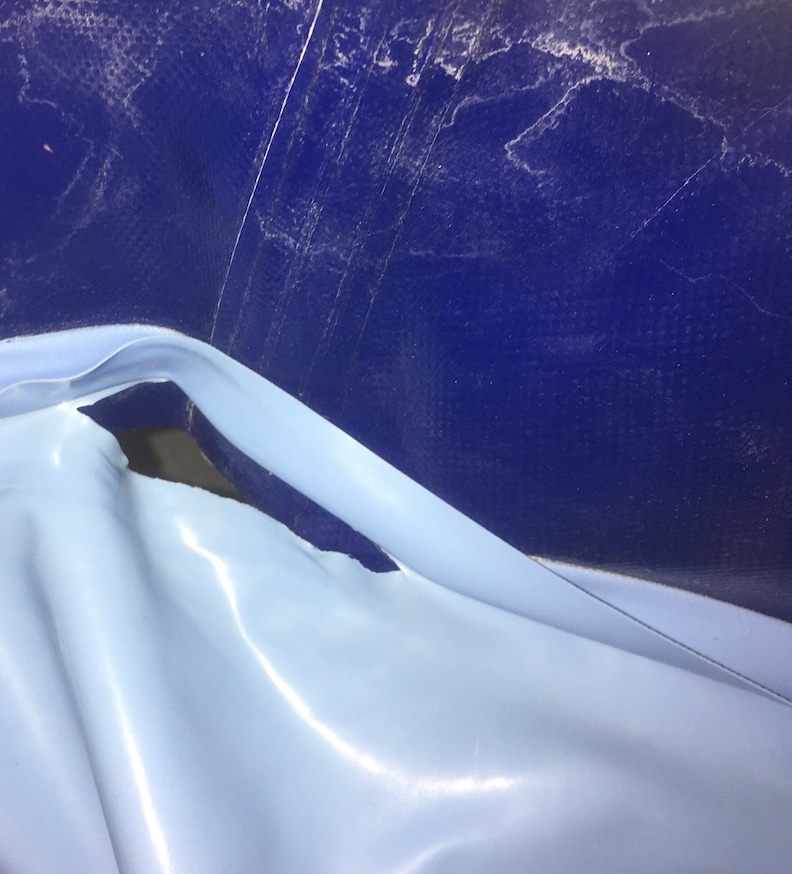

Pbm piscine autoportée 4,5x1,2m. Liner déchiré près couture
par Goos0808
Jeu 25 Avr 2019 à 22:34
l'an dernier, ma piscine s'est vidée suite à un trou dans le liner. [
J'aimerai tenté de réparer. J'ai regardé un petit peu ce qui se fait sur le net mais je trouve peu d'information sur des problèmes proche de la couture. Comment faire pour réparer. Je suis preneur de tous les avis, j'ai un niveau en bricolage assez faible...
Merci d'avance
Capture d’écran 2019-04-25 à 23.32.15.jpg (193.98 Kio) Vu 1007 fois

Sur une auto-portée c'est assez délicat a réparer, je tenterai de coller un grand morceau de PVC souple à l'intérieur et extérieur de la déchirure.
Faire un maintien avec serre-joint le temps de séchage de la colle.
Donc une bonne Colle PVC et un bout de Liner PVC de réparation.
Faire une soudure près d'une couture ne me semble pas une idée et encore moins sur du 75/100.
