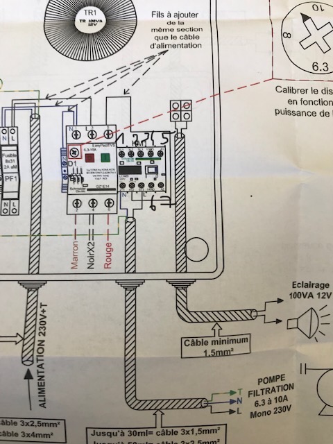

Je suis en train de faire le branchement de mon électrolyseur ( il n’est pas couplé à un régulateur de pH). Pouvez vous m’indiquer comment je dois le brancher sur le tableau électrique pour qu’il soit asservit à la pompe?
Merci de votre aide.
P.S: J’ai mis le schéma du coffret électrique en pièce jointe.

Tu peux utiliser un contact du contacteur pour brancher la phase de l'électrolyseur en 6 (Ta nomenclature)tu branches préalablement la phase venant de PF1 en 4 et tu branches le neutre de l'électrolyseur sur le N de PF1
