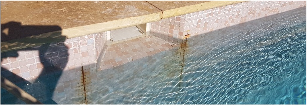

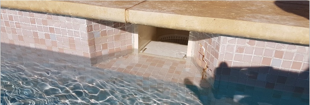

J'ai une piscine béton carrelée en mosaique de 9m*4m traitement au sel qui doit avoir 12ans (la piscine était déjà là quand j'ai acheté la maison il y a 5ans).
J'ai de la rouille qui ressort des parois intérieur coté skimmer au niveau de la ligne d'eau (voir photos) et qui coule le long de la paroi.
Cela proviendrait des fers à béton qui suinteraient de la rouille.
J'ai déjà fait réparer cela il y a 2ans mais c'est apparu à d'autres endroits dans la même zone.
Je ne trouve personne d'interessé pour me faire la réparation (chantier pas assez rentable je suppose) donc je voudrai le faire moi sauf que je n'y connais pas grand chose dans les materiaux à utiliser.

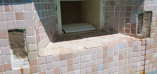

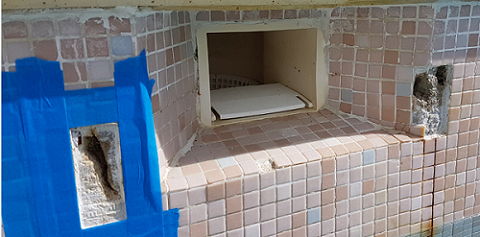

Suite à vos conseils, j'ai passé le We à essayer de réparer tout ça.
J'ai gratté les 3 endroits pour enlever la rouille par contre je suis pas tombé sur le fer.
J'ai recouvert avec un mortier à prise rapide dans lequel j'ai mis de l'hydrofuge en poudre Sikacem (seul produit que j'ai trouvé en magasin près de chez moi) pour l'imperméabiliser.
Mercredi je recolle la mosaique et je fais les joints.
En espérant que ça tienne...
Voici ce que ça donne avant et après avoir recouvert avec mortier:
