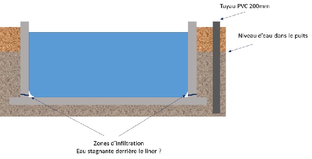

Par contre, quand il y a aura un liner, il y aura éventuellement un pb d'infiltration d'eau (eau qui va ensuite stagner) entre la paroi et le liner, notamment au niveau des angles au sol, entre les parois et le radier car le liner ne sera pas en contact avec les parois.
Je mets ci-dessous un petit schéma pour fixer les idées.
Question : Faut-il prévoir de coller des angles polystyrene à 45° entre les parois et le radier afin que le liner viennent en contact avec ces angles ?
Pouvez-vous me dire si je me prends la tête pour rien ou bien si effectivement j'ai un pb à résoudre ?
Merci !
Schéma infiltration.jpg (31.74 Kio) Vu 1912 fois

C'est normal d'avoir l'eau qui s'infiltre, normalement le bassin ne doit pas être étanche justement, pour permettre d'évacuer l'eau vers l'extérieur. Je ne vois pas ce qu'apportent les angles en polystyrène ? :shock:

Sauf inondation catastrophique, le niveau d'eau du bassin sera toujours plus haut que la nappe d'eau souterraine, donc le 'flux' d'eau ira toujours du bassin vers l'extérieur, l'eau stagnante ne devrait donc pas poser de problème. Mon humble avis (bien que chez moi j'ai des arrondis dans les angles, mais c'est une piscine maçonnée).
