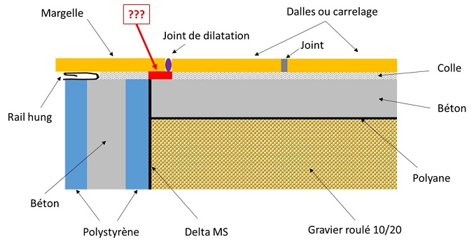

je profite de la neige qui m'empêche d'avancer sur le chantier pour réfléchir aux futurs points durs.
J'ai identifié la jonction entre les plages (pas encore coulées) et les margelles (pas encore posées) comme une éventuelle zone à problème.
Mon bassin est en blocs à bancher en polystyrène avec une arase au niveau du dernier bloc. J'ai remblayé avec du gravier roulé 10-20 jusqu'à 10 cm sous le niveau de l'arase.
Je pense faire des plages en béton jusqu'au niveau de l'arase afin d'avoir les margelles et les dalles au même niveau (je trouve ça plus esthétique).
1) les plages béton ne devrait pas trop bouger car j'ai remblayé en gravier roulé, et quoiqu'il en soit, elles pourront bouger vis à vis du bassin, le polystyrène extérieur du bassin servant de joint de dilatation. Ca vous semble OK ?
2) Je pense désolidariser les dalles (sur les plages) de la margelle (sur le bassin) en mettant un joint de dilatation sur toute la périphérie de la margelle. Ca vous semble une bonne idée ?
3) Il reste quand même un problème car la margelle risque d'être plus large (33cm) que les blocs polystyrène (25cm). Il y a donc une partie de la margelle qui surplombe la plage (5-6 cm), or on ne veut pas solidariser la margelle à la plage pour éviter la casse. Donc comment gérer l'interstice entre les deux ?
Ci-dessous un petit schéma pour clarifier. Le pb est donc la zone rouge, vous avez des idées pour la gérer correctement ?
Merci !

Re: Montage plages et margelles
Jeu 10 Jan 2019 à 14:06
1) OK
2) Très bonne idée, je dirais même indispensable car la terrasse est flottante.
3) 5 - 6 cm de surplomb n'est pas un problème, au contraire : la terrasse pouvant aussi bouger verticalement.

Jeu 10 Jan 2019 à 17:34
laroche a écrit:Salut,
1) OK
Ok, merci pour ton retour. Du coup, je laisse l'espace libre sous le joint de dilatation ? Ca ne risque pas de se remplir d'eau à la longue et de me décoller les dalles et/ou la margelle ?
Est-ce qu'il y a un risque de créer une zone plus fragile mécaniquement (cf. chute d'objet) ?
Est-ce qu'il ne faudrait pas prévoir de remplir de mousse expansée ou de silicone sous le joint de dilatation ?
Jeu 10 Jan 2019 à 21:47
Johnbee a écrit:Ok, merci pour ton retour. Du coup, je laisse l'espace libre sous le joint de dilatation ? Ca ne risque pas de se remplir d'eau à la longue et de me décoller les dalles et/ou la margelle ?
Non, ça va bouger de toute façon, le peu d'eau passera entre la parois du bassin et le bord de la terrasse.
Johnbee a écrit:Est-ce qu'il y a un risque de créer une zone plus fragile mécaniquement (cf. chute d'objet) ?
Théoriquement oui, mais avec 5 ou 6cm, il faut déjà y aller très fort.
Johnbee a écrit:Est-ce qu'il ne faudrait pas prévoir de remplir de mousse expansée ou de silicone sous le joint de dilatation ?
Pas nécessaire, au contraire : si la dalle remonte cela va décoller les margelles.

par Johnbee
Ven 11 Jan 2019 à 22:20
Et bah merci à vous deux, j'ai les idées plus claires !
Donc deux options : je laisse un vide sous le rebord de la margelle ou bien je redécoupe la margelle en largeur pour qu'elle tombe à l'aplomb du bord du bassin.
A suivre selon le futur choix des dalles...
