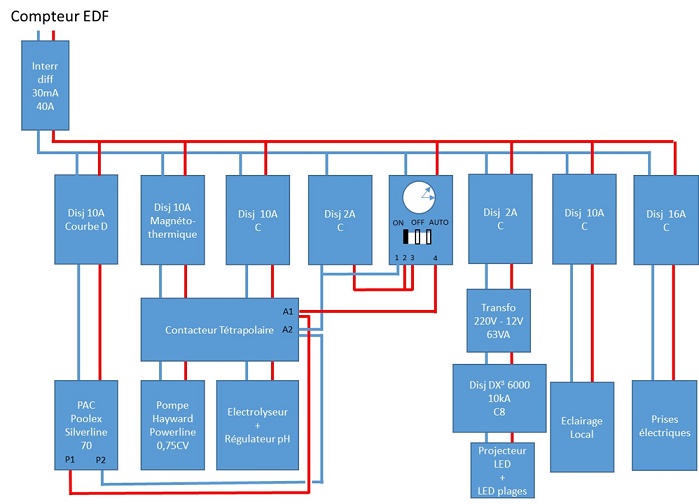

Bonsoir,
j'aimerais avoir un avis éclairé sur le montage électrique que j'ai prévu pour ma piscine.
Je souhaite asservir ma pompe de filtration + electrolyseur et régulation de pH sur ma PAC.
Après avoir pas mal parcouru le forum, je suis arrivé au montage ci-joint.
Qu'en pensez-vous ?
Merci d'avance
Montage électrique.jpg (78.84 Kio) Vu 5935 fois

Re: Verification cablage électrique
par dudu73
Jeu 10 Jan 2019 à 18:31
bien sur mais les électriciens travail en journée, :lol: :lol:
c'est plutôt pas mal, par contre tu peux mettre un 2A pour le primaire du transfo et il faut logiquement une protection au secondaire, plus d'info sur le lien suivant.
http://docdif.fr.grpleg.com/general/leg ... 86-387.pdf
tu as également une petite erreur sur ton contacteur, et sur la pac, le neutre va sur la bobine du contaceur mais en A2 et sur la pac également en P2.
mais sinon très bien rien à dire, que ces petits détails.

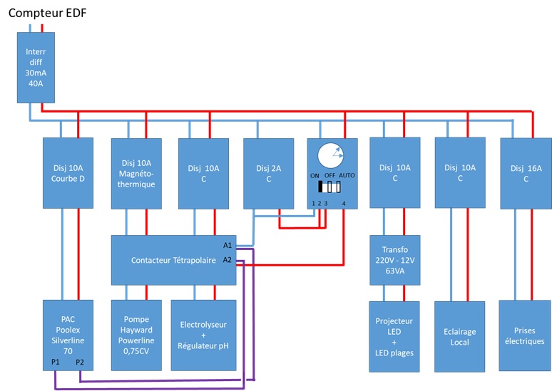

Merci beaucoup pour ces commentaires très utiles.
Je mets le schéma final pour ceux que ça intéresse.
Schéma électrique v2.jpg (79.29 Kio) Vu 5888 fois

Bonsoir à tous,
De retour sur le forum après un an d'utilisation de mon bassin. Au top.
Avec le confinement, j'ai finalement craqué pour la mise en place d'une pompe à chaleur Poolex Silverline FI 70. J'ai fait les branchements et démarré la pompe, l'eau est montée à 24°C en 2 jours : du bonheur !
Cependant, j'ai un pb sur l'asservissement : comme indiqué sur le schéma, j'ai connecté les bornes P1 et P2 de la PAC sur les bornes A1 et A2 du relais (en parallèle avec la commande issue de l'horloge de la pompe de filtration), et je constate que ça ne marche pas. La pompe à chaleur ne commande pas la pompe de filtration.
Après vérification, il s'avère que je n'ai pas de tension aux bornes de P1 / P2 (que la PAC soit ON ou OFF).
Avez-vous une idée de ce qui se passe ?
Est-il possible que la connexion de P1/P2 en parallèle de la commande de l'horloge ait pu abîmer la carte électronique de la PAC ? Je pense notamment au cas où la PAC est OFF et où l'horloge est ON est impose donc le 230V sur P1/P2...
Merci d'avance pour vos avis.
Cdlt,
Schéma électrique v2.jpg (79.29 Kio) Vu 5001 fois
par dudu73
Dim 17 Mai 2020 à 10:27
Salut à toi,
ouf il y a longtemps que je me suis penché sur le sujet, je pensais que cétait juste un contact sec en p1 p2, mais sur les plan que j'avais charger à l'époque, les personnes branche bien comme toi, donc mystère à savoir si ta carte à reçu,
Chez moi j'ai fait autrement, étant donné que ma pompe et ma pac marche en même temps, je me suis servi des différents contact d'un contacteur pour séparer les alim, mais au final les deux marche en manu ou avec l'horologe, quand ma pac arrive à t° elle régule et ne chauffe plus, si je veux faire tourner la pompe sans ma pac surtout quand je manoeuvre lors du nettoyage du filtre, il suffit d'ouvrir le disjoncteur d'alimentation de la pac.
le seul soucis c'est que la pompe disjoncte et pas la pac, mais j'y ai remédier en mettant un contact auxilliaire sur ma protection type GV2.
je te joint deux shémas,
un pour la poolex
et le mien,bon courage.
juste pour comprendre, D1 et D2 c'est des GV2 (tu trouve sur internet la photo), D3 et D4 c'est des modulaire, et le contact D1 sous le D3 c'est le contact auxilliaire qui t'empêche de coller KM1 si D1 est disjoncter.
par Johnbee
Sam 23 Mai 2020 à 16:55
merci pour ta réponse.
Je confirme que sur mon modèle de PAC Poolex Silverline FI70, les bornes P1/P2 = alim 230V pour une pompe (secondaire), ce n'est donc pas un contact sec. Quoiqu'il en soit, le système d'asservissement de la PAC est maintenant HS.
J'invite donc les lecteurs tombés sur ce fil de discussion à être prudent vis-à-vis du schéma de montage proposé ci-dessus pour les bornes P1/P2 de la PAC.
Je verrai si je fais jouer la garantie, mais bon ce sera plutôt pour cet hiver...
Pour l'instant, j'ai fait le choix de mettre l'alimentation de la PAC et de la pompe sur un contacteur commandé par l'horloge du tableau, comme ça je suis sûr que la pompe et la PAC tournent en même temps.
Ensuite, je peux régler des plages de fonctionnement de la PAC en utilisant l'appli Android proposée par POOLEX.
Seule contrainte, il faut que vérifier que les plages soit inclues dans celle de l'horloge du tableau.
Perso, je ne les change quasi jamais : 9h-21h tous les jours, et pas de pb jusqu'à présent.
