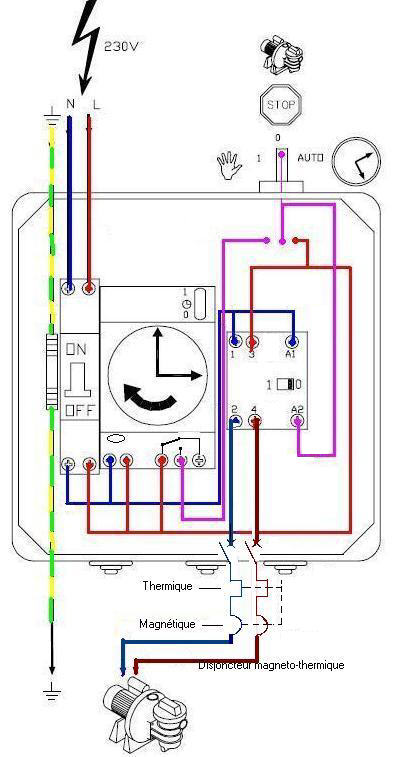

Je désire faire mon tableau électrique de filtration piscine, et voila mon problème je câble par rapport au schéma que j’ai quand je fais un test avec une ampoule ca fonctionne très bien quand je branche la pompe filtration le disjoncteur de 2A que j ai vue qu’il fallait mètre pour protège l horloge.
Je remplace le disjoncteur de 2 A par un 20A et la ca fonctionne y a-t-il une solution est il vraiment nécessaire de mètre le 2 A ,me fournir svp un schéma qui fonctionnera ,j ai le même problème avec le hors gel avec ce fameux 2 A

de toute évidence la pompe passe par le DPN de 2 A trop faible pour la pompe
mettez un DPN ou un porte fusible 2A pour l'horloge et un de 10 A pour la pompe
