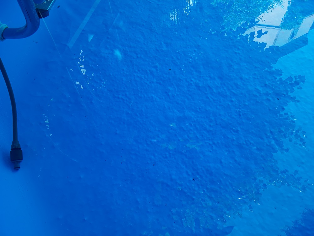

Je viens de poser un nouveau liner sur piscine hors-sol. J'ai laissé l'ancien feutre (ne me sautez pas dessus, SVP :wink: ), qui recouvrait une couche de sable avec quelques grains plutôt graviers. Par contre, au lieu de couper le feutre bord à bord de la cloison, l'ancien occupant avait rabattu les débordements, ce qui formait par endroit 2 couches de feutre. J'ai bien marouflé, pieds nus, la surface semblait bien lisse.
Mais après remplissage du bassin, voici qu’apparaissent de nombreuses boursouflures dues au graviers sous le feutre (vraisemblablement parce que j'ai enlevé la double couche de feutre). J'en suis à mi-bassin. C'est un peu désagréable pieds nus mais on peut s'en accommoder.
PAr contre, ce qui m'inquiète, c'est avec le poids supplémentaire de l'eau et les futures baignades, est-ce que cela risque de percer le liner à terme?
Je ne sais pas si la photo jointe est assez parlante...

Est-ce que par hasard, l'ancien proprio n'aurait pas fait à l'économie? En gros, si tu vois le gravier même avec le feutre, c'est peut-être qu'il ne voulait investir dans du sable ou doubler le feutre (ce qui ne me semble pas vraiment une bonne solution).
J'ai eût vu une piscine un peu dans ce genre. Le gars m'avait dit "comme le feutre empêche les angles saillants de rentrer dans le liner, y a pas de problème..." De mémoire, il n'a pas eût de problème.
Après, je partage ton avis, ce n'est pas vraiment une solution d'avenir et tu n'es pas à l'abri de trouver l'eau sous le liner un lundi matin après une monstrueuse fête du dimanche...
Perso, je viderai et remettrai un peu de sable. Peut-être qu'une solution moins onéreuse serait de doubler le feutre partout (mais ça me semble du bricolage pas vraiment présenter une espérance de vie importante...)

Ben non, j'avais vu du sable en dessous (enfin majoritairement, j'ai regardé cela de manière sommaire). Et comme l'ancienne surface était assez lisse sauf des plis aux bordures "des chutes" doublées, je n'étais pas inquiet une fois bien recoupé, retendu et nettoyé, je ne pensais pas me retrouver avec cette surface bosselée!
Bon, je me suis résolu à vider le bassin (ça fait 2 mois que je suis sur la rénovation de ma piscine j'en peux plus:( :( :( ), je vais inspecter tout cela et remettre une petite couche de sable et sûrement racheter du feutre pour le coup, tant pis pour la budget déjà explosé...Est-ce une fausse bonne idée de laisser l'ancien feutre et doubler avec le nouveau ? J'ai vu les prix, 50 euros pour du 200g, c'est déjà cher pour moi avec tout ce que j'ai dû dépenser en rénovation. L'idée est de renforcer l'aspect molletonné et sécuriser encore plus en cas de cailloux pointus récalcitrants.

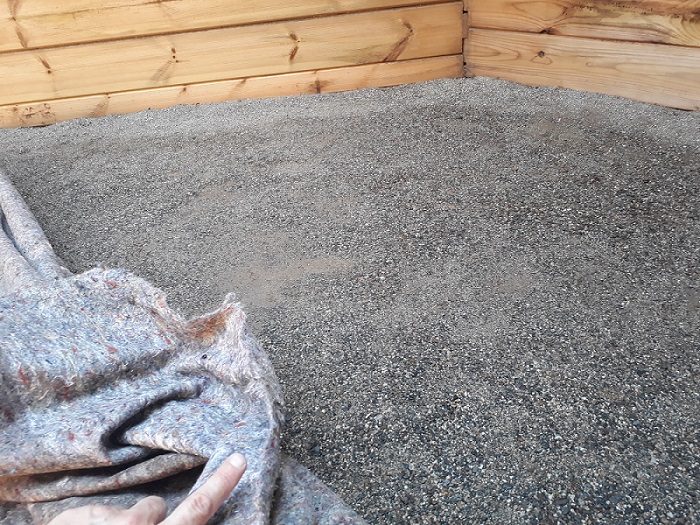

J'ai retiré le liner et soulevé le feutre, voir photo. Il y a un mélange de sable, gravillons et ce qui ressemble à de la terre je pense. J'avoue que je n'ai pas le courage de tout tamiser. D'autant plus que l'ensemble est tout de même bien stabilisé avec le poids des années. Je pense donc:
- remplacer le feutre. J'ai vu qu'il y avait dans les premiers prix (200g) du feutre à 4,5mm d'épaisseur; celle de l'ancien après des années est d'à peine 1 ou 2 mm. Ce sera déjà ça. Je m'en tirerai pour une 50aine d'euros
- enlever à la main les plus gros graviers
- tant qu'à y être, mettre du sable de chantier sur les légers renfoncements par-ci par là (ce n'est pas une solution miracle, mais ce sera déjà mieux que des creux tout court)
Les boursouflures correspondent à peu près aux endroits ou le feutre était doublé, je me dis qu'avec un feutre neuf, donc plus épais, ça devrait résoudre le problème. A priori, j'ai la même épaisseur que l'ancien liner (je dis en principe car impossible à vérifier en pratique, le nouveau me semble plus léger et moins épais que l'ancien mais entre neuf et ancien peut-être difficile à comparer...)
Par contre, grosse interrogation: le feutre est détrempé à l'exception d'une bordure de 20 cm le long des parois de la piscine! On voit sur la photo la différence entre sable sec et sable humide. A priori, le liner n'est pas percé et il n'a pas plu. Quand j'ai retiré l'ancien liner (piscine vide depuis plusieurs jours et plein soleil), le feutre était sec, et voilà qu'avec le nouveau liner il a suffi de 2 jours (piscine pleine jusqu'à la buse de refoulement vidée la veille). C'est normal ou pas ? Je ne comprends pas le phénomène lié...

Déjà, tu peux effectivement sortir les plus gros cailloux, ça ne devrait pas être un travail trop pénible. Ensuite, tu passes un bon coup de râteau pour tout bien égaliser. Ensuite tu peux effectivement mettre du sable de maçon mais vu le volume, il ne faudra pas le payer trop cher...
Pour l'humidité, est-ce que c'est normal et que ça part ensuite ou est que ton puits de décompression n'est plus opérationnel... Je ne sais pas, peut-être des plus affûtés que moi pourrons répondre.
@+ et bon courage.

Oui peut-être !? J'ai oublié de préciser: hier soir, j'ai lavé la terrasse surélevée attenante à la piscine. Je n'ai pas utilisé des tonnes d'eau non plus, mais est-ce que l'eau a pu couler sous la terrasse, puis par un phénomène de capilarité passer sous la piscine et remonter à la surface (tout en "épargnant" les bords!!!) ? Le sable exposé à l'air chaud ambiant est presque totalement sec au bout de 2/3 heures. Et en regardant plus en détails, en fait, la couche de gravillons est très superficielle (selon les endroits de quelques cm à 3/4cm). Je me dis que l'ancien occupant a voulu égaliser le sol ainsi. Sous le gravier la terre est très dense. Je vais aller du feutre cet après-midi et demander conseil au pisciniste.

Du coup, un bon coup de râteau, un peu de sable, j'ajouterai un polyane pour être sûr que ça remonte pas, un bon feutre et plouf ça repart...
