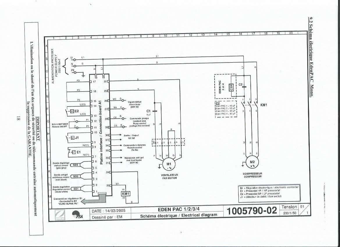

Je dois changer la sonde antigel de ma pompe à chaleur EdenPac 4 mais les couleurs des 2 fils de la nouvelle sonde (référence WCE03850) qui remplace l'ancienne sonde (référence WCE03700) sont différentes: les fils sont noir et blanc sur la nouvelle au lieu de bleu et marron sur l'ancienne.
Je n'arrive pas à obtenir du vendeur de la sonde ni de Zodiac, la correspondance de couleur des fils entre les deux sondes.
Quelqu'un connaîtrait-il cette correspondance de couleur et pourrait-il me l'indiquer ?
Ou, si quelqu'un a déjà installé cette nouvelle sonde antigel, pourrait-il m'indiquer sur laquelle des bornes 3 et 4 de la Platine Interface de connexion (voir Schéma Electrique EdenPAC Mono en pièce jointe) je dois brancher les fils blanc et noir ?
En espérant que l'un d'entrevous a la solution, merci de votre aide !
Schema electrique EdenPAC Mono.jpg (195.43 Kio) Vu 1118 fois
