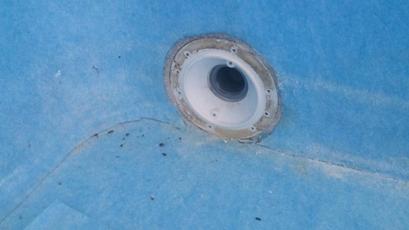

J'ai fait ma piscine en 2008 grâce à ce site.
Il y a une chose que j'avais mal faite, c'est la bonde de fond, elle était sur le côté et je n'ai jamais réussi à la mettre car le liner ne colle pas au fond.
APrès un pb avec mon liner, je dois le changer, du coup je me demande ce que je peux faire ..
Puis inserer quelque chose dans cette sortie pour en profiter.
je sais qu'il serait plus sage de boucher et ce serait le plus simple.
Voici la photo , si vous avez une idée , je suis preneur, MERCI

Je me suis mal exprimé.
Sur la photo, on voit que cette "bonde de fond" , est mal placée, car avec l'arrondi du liner, en fait , je n'avais pas pu visser la partie qui devait se mettre sur le liner, et donc je n'avais pas coupé le liner à cet endroit.
Donc cette prise d'eau n'avait pas été connectée.
Je dois changer mon liner et je vais avoir le même pb. Du coup , je me demandais si je pouvais mettre autre chose, d'un diametre plus petit ainsi , ce sera plus haut et donc plus dans l'arrondi du liner. Mais pour bien faire il faudrait que je puisse l'encastrer dans la tuyauterie actuelle. Je crois que c'est un diametre de 50.
Mais je pense que je vais laisser tomber et la boucher .. moins de risque ..
Par contre, est ce que je dois mettre un produit sur le feutre (anti fongique ??)
Merci pour l'aidre

Dans ce cas là, est ce qu'il ne suffirait pas de modifier la platine d'appui sui vient sur le liner?
Il suffirait de retirer un arc de cercle là ou ça gène.....
Faire un genrre de méplat.
Un peit coup de lime ou de rape selon la matière...

Je rallongerais le tube pvc gris pour lui placer une bonde de parroi qui a la taille d’un refoulement et pas celle d’une bonde de fond, et évidemment reboucher en cassant ou pas le trou en abs blanc.

Ah oui ca me plait bien ca !!
Je vais voir si je peux me commander cela au plus vite
