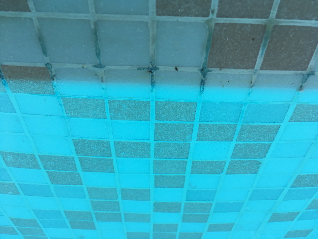

J'ai remarqué depuis quelques jours un soucis de taches de couleur bleu/vert sur les joints de mon carrelage.
Le phénomène est présent uniquement sur la ligne d'eau et un peu plus prononcé au niveau des skimmers.
J'ai tenté de frotter les taches avec le grattoir d'une éponge sans succès
J'ai été voir un spécialiste pour analyser l'eau, il en ressort un PH et un Chlore parfait, seul le TAC est très faible à corriger (il s'agit d'une nouvelle eau suite a un rejointage en octobre).
La température de l'eau est de 27°
Le pisciniste pense qu'il s'agit d'algues ce qui m'étonne un peu car je n'ai pas de phosphates dans l'eau.
Celui-ci m'a fait acheter du Bayrol X100 pour appliquer localement sur les taches, le problème c'est que les granules ne flottent pas et ne restent pas sur la zone a traiter, ils coulent au fond de la piscine ou je n'ai pas de problème.
Ci-joint une photo des taches sur le carrelage.
Pensez-vous qu'il s'agit bien d'algues ?
SI oui comment les faire partir ? Ce qui me semble difficile c'est que les parties a traiter ne sont pas forcément immergées, je ne sait pas comment appliquer les produits.

Re: Taches Vert/Bleu sur joint carrelage piscine ligne d'eau
par gbuisson
Jeu 28 Juin 2018 à 13:36
Petite Maj, même si personne répond, au moins ce sera indexé par Google pour les suivants.
J'ai entrepris les actions suivante:
- remonter mon TAC aux valeurs recommandées avec du TAC+ (5kg) celui-ci semble maintenant être conforme
- correction du PH suite à l'adjonction du TAC+
- chloration choc de la piscine
Jusqu'ici la chloration choc semble n'avoir produit aucun effet, il semble que cela fonctionne essentiellement pour les algues en suspension mais ça reste inefficace sur la ligne d'eau.
L'eau reste parfaitement cristalline.
Autres Tests effectué:
- Pulverisation d'un produit anti-calcaire starbrite sur un carreau témoin: aucun changement
- Test du Borkler gel HTH: https://www.amazon.fr/Hth-Borkler-gel-1 ... orkler+gel
premier début de succès!! après application et laisser agir 1h (la durée max recommandée), une partie de la tache sur le joint témoin est partie, par contre il semble que le produit agisse via une forme de corrosion donc à voir si ça ne dégrade pas mes joints outre mesure, je vais tester sur une plus grande surface après une petite vidange de la piscine pour réduire le niveau de l'eau.

J'ai passé le weekend à essayer de récurer la ligne d'eau avec le fameux produit HTH...
il semble que ça ai fait partir a peu pres le tiers des taches mais c'est vraiment épuisant.
Il semble que les taches changent de visibilité avec l'ensoleillement
- en plein UV les taches semblent de texture lisse vert fluo presque jaune.
- lorsque le soleil n'est plus la les taches deviennent plus visibles essentiellement vert foncé/bleu.
Je suis fatigué de nettoyer avec le HTH alors je tente un nouveau traitement, vu sur des forums US:
J'ai transvasé de la Javel dans un pulvérisateur, j'asperge les taches et frotte avec une brosse métallique, j'essaye de faire ça 2x par jour, je tente toute la semaine.
Sur certaines taches la couleur change pour du marron/gris, ce qui est intéressant c'est que vu de près on distingue plein de petit points, un peu comme du sel très fin mais profondément incrusté dans le joint,
je vais esayer d'en racler un au couteau.

Salut
T'as fait une analyse de présence de métaux (fer, cuivre, ...) ?
Ça pourrait être lié à ça aussi.

Oui, l'analyse chez le professionnel local comprenait les métaux, a priori RAS...
Ils utilisent une machine bayrol.
après est-ce que je pourrais avoir des taches sans que la présence de métaux soit détecté dans les analyses ?
Il semble que ça évolue même hors d'eau donc j'aurai tendance à écarter ce facteur...
Le traitement a base de pulverisation javel + frottage semble ne pas donner grand chose,
même 2x par jour.
Chez Mareva ils proposent le traitement choc flash, il s'agit de combiner un choc chlore classique avec un choc à l'oxygène actif qui d'après eux est redoutable sur les algues.
Je vais tenter ça en dernier espoir.

En attendant l'oxygène actif je suis tombé a la boutique sur un commercial de chez Bayrol,
lui pense a 100% qu'il s'agit de cuivre, effectivement le propriétaire précédent s'en servait pour régler des problèmes d'eau alors je me suis laissé tenter, il m'a fait prendre du Decalcit super pour voir si ça fait effet,
après application dilué au 1/5eme comme recommandé, sur une surface témoin je ne remarque pas de changement particulier, encore un produit inutile...
ça fait tout de même 2 personnes différentes qui m'indiquent un problème lié au cuivre, mais à ce stade le seul produit un peu efficace c le borkler gel, cependant vu l'odeur que ça produit sur ma piscine je n'ai pas envie de le réutiliser...

Si c'est du cuivre, un séquestrant métaux, genre Stop Metal de chez Maréva, ça peut aider à résoudre le problème.

Mer 04 Juil 2018 à 09:40
C'est ce que je me dit, mais avant de mettre ça en plus dans mon eau, car apparement c'est pas tip top pour la santé.
je voudrai bien confirmer que c'est du cuivre.
je me serai attendu à ce que le decalcit super de bayrol fasse réagir les traces mais il n'en est rien.
comment determiner de façon certaine que c'est du cuivre et pas une algue ?

A part une analyse précise du taux de cuivre au photomètre ou au test d'aquariophilie ...

Ouais je vais essayer de trouver des bandelettes,
aujourd'hui j'ai essayé de trouver un professionnel dans le coin afin de m'aider a trouver l'origine
mais aucun n'est disponible sur la région pendant la saison.
C'est terrible qu'en France on ai des gens sans emploi, quand je voit la difficulté que j'ai pour n'importe quel corps de métier à trouver un professionel a peu près compétent qui veuille bien se déplacer !
On m'a conseillé de tenter avec de l'acide chlorydrique, il me semble que le decalcit super en contient, je l'avais dilué au 1/5eme comme recommandé mais je n'ai remarqué aucune amélioration.
