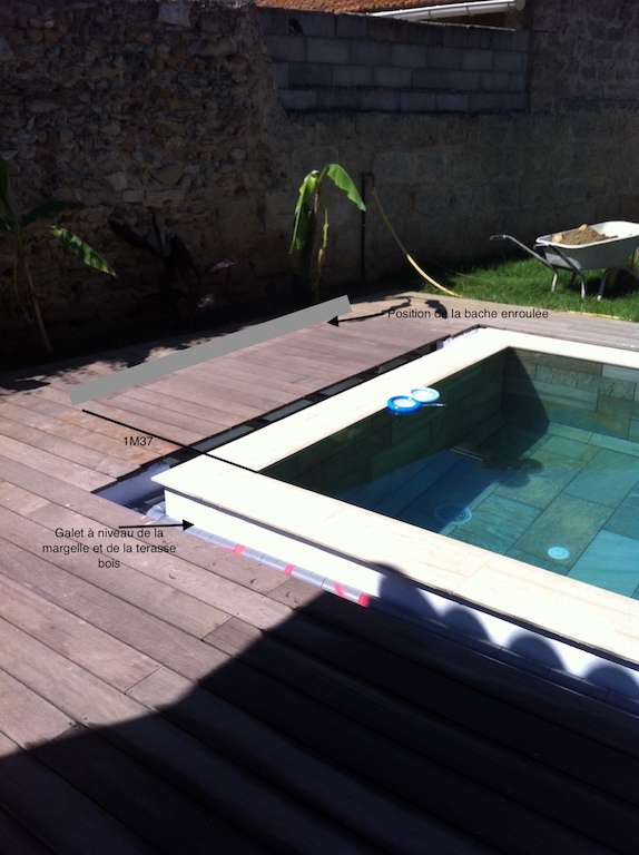

J'ai réalisé ma piscine à 4 débordements mais maintenant se pose la question de la couverture. Au départ il était prévu un volet immergé mais les tarifs (le prix de la piscine) m'en ont vite dissuadé...
Donc finalement on s'était dit qu'une bache a barre ferait très bien l'affaire, mais après avoir fais chiffré la bache chez fic et baures, l'un pas de soucis et l'autre (baures) me dit que ce n'est pas possible sur une piscine miroir...qui croire ?
Voici des photos.

Le problème de la bache à barre c'est que si tu comptes faire déborder avec la bache dessus cela va créer des soucis de débordements en dehors des goulottes .
Donc bâche à barre possible mais filtration arrêté.

Le top serait un volet immergé en rénovation, perte de place mas je pense que ça sera la seul couverture qui préservera l'esthétique de la piscine, par contre j'ai un devis à 12000 euros. :shock:
