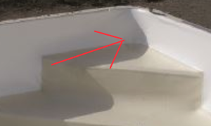

Bonjour je dois changer mon Liner car l'ancien était abimé.
J'ai deux petites questions simples par rapport à deux petites choses que j'avais remarqué sur l'ancien
1) sur la premiere marche en haut. Le liner n'était pas du tout collé, est ce normal, ou y a t il quelque chose à faire au niveau des côtes du liner ?

Sur le point 1, je ne sais pas trop, mais normalement le liner se colle à la parois avec la pression de l'eau (sauf s'il y a vraiment trop d'espace)
