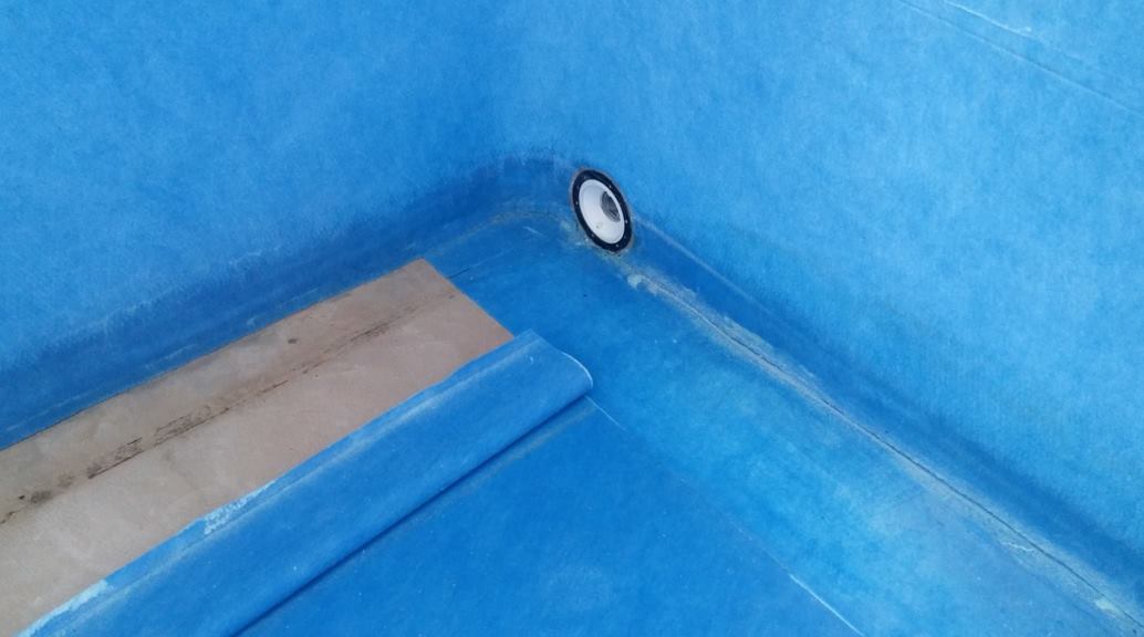

J’ai fait une grosse bêtise en fin d’année dernière, j’ai voulu brancher la bonde de fond que je n’avais jamais connecté. Je pensais le faire en laissant l’eau dans la piscine. Pour cela j’ai coupé le liner, mais du coup l’eau s’est infiltrée entre le béton et le liner, ce qui a fait que le liner n’était plus plaqué sous la pression de l’eau et il s’est mis à bouger. J’ai tout vidé mais il s’est déformé. Il est fichu. J'avais ouvert une discussion ici:
http://www.eauplaisir.com/piscine/viewtopic.php?f=4&t=54275#p760521
Je veux donc en remettre un autre. Mais avant je veux savoir s’il est possible de régler quelques petites choses. Voici donc quelques questions.
1) J’ai placé la bonde de fond le plus bas possible. Mais du coup elle se retrouve très mal placée puisque je ne peux pas la connecter couper le liner au départ puisque je dois attendre que l’eau plaque le liner dessus. Sauf qu’à cet endroit le liner ne vient jamais se plaquer complètement dessus.
2018-04-15 12_33_04-Démarrer.jpg (57.91 Kio) Vu 3328 fois
Pensez-vous qu’il soit possible d’utiliser cette bonde de fond ? Sachant que cela fait 8 ans que la piscine tourne sans et que ce n’est pas primordiale.

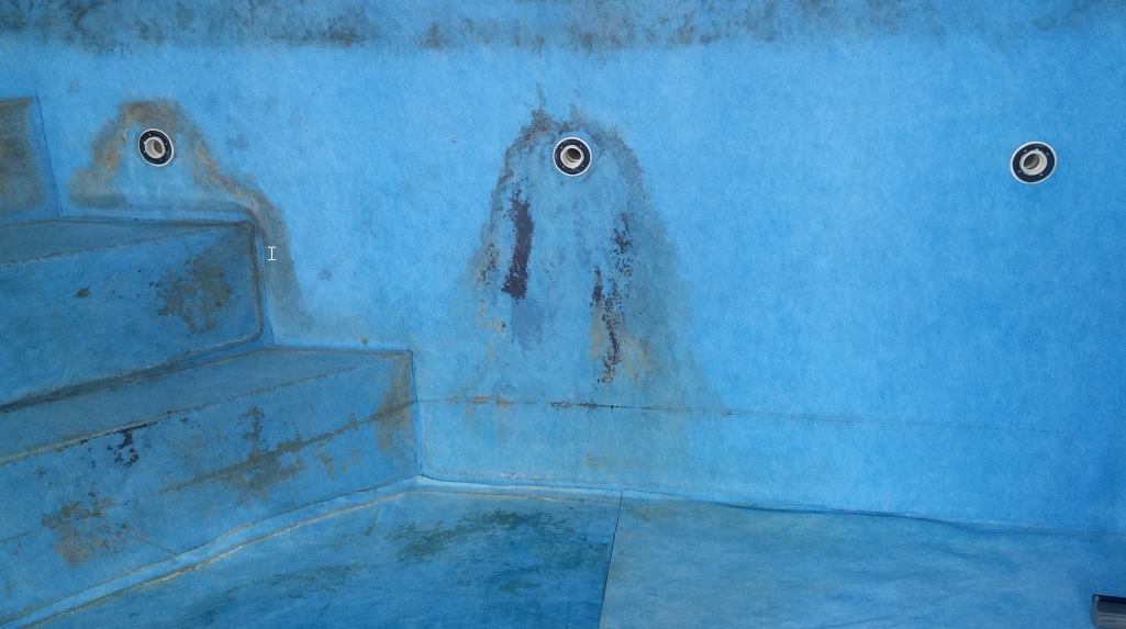

2) En enlevant le liner j’ai constaté qu’il y avait eu des fuites au niveau du retour d’eau du filtre.
2018-04-15 12_33_14-Démarrer.jpg (68.58 Kio) Vu 3328 fois
L’un des trois n’a pas eu de pb. Que faut-il faire ? Changer juste les joints ?

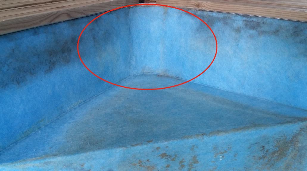

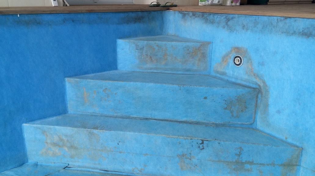

3) Dans les 4 angles de la piscine le haut du liner ne se plaquait pas. Le pire étant au niveau des escaliers.
2018-04-15 12_33_25-Démarrer.jpg (68.33 Kio) Vu 3328 fois
Du coup, le liner faisait une sorte de « tremplin » pour l’eau. Il suffisait qu’il y ait un petit mouvement dans l’eau et, l’eau débordait au niveau de l’angle des escaliers. On le voit bien sur l’escalier puisque il est tout taché.
Y-a-t-il quelque chose à faire au niveau des côtes du liner pour qu’il se colle davantage surtout au niveau de l’escalier.
