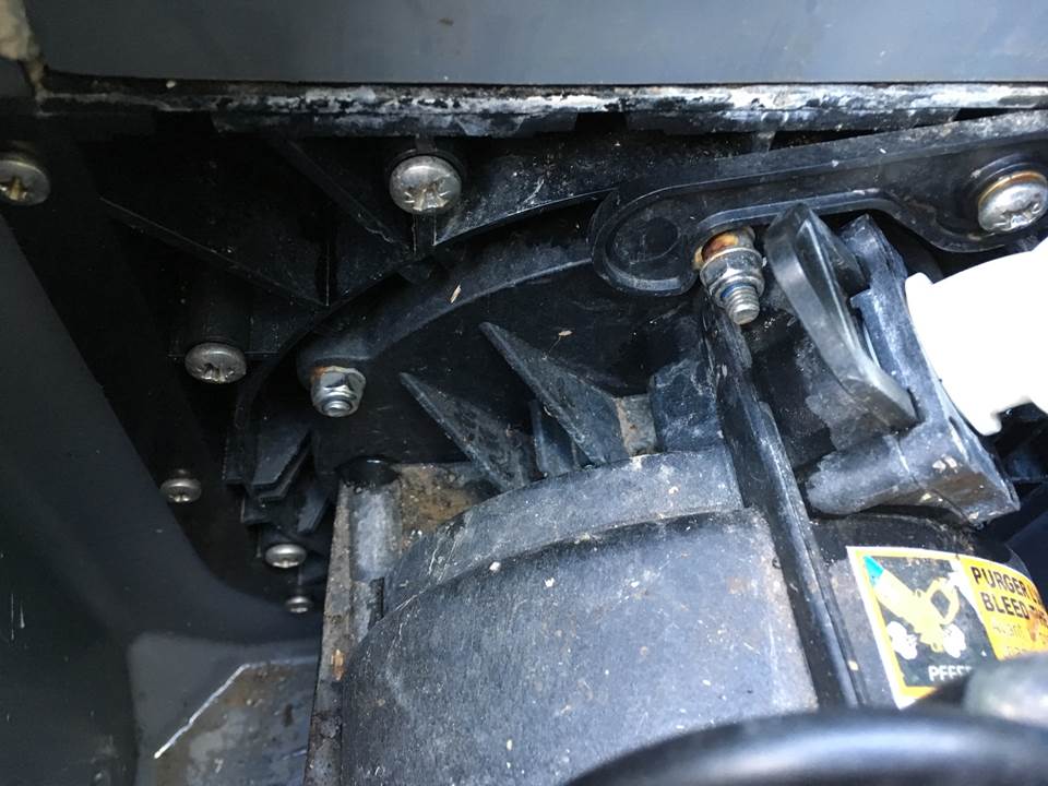

La pompe FX30 de notre piscine Magiline s'est mis à faire un bruit métallique. En parcourant les forums il me semble que ce soit les roulements à changer. Je cherche donc à démonter la pompe du bloc filtration sans faire de bêtise car les blocs sont en plastique. Sur la photo ci-dessus, on voit une série de vis. Faut il simplement tirer sur la pompe après avoir remonté la clé du haut ?

Finalement, après avoir enlevé le crochet, un quart de tour dans le sens horaire inverse et la pompe se retire facilement! A suivre pour l'accès aux roulements à changer

Finalement, j'ai réussi à complètement démonter la pompe pour changer les deux roulements et les joints toriques au remontage. La pompe remise en place ne fait plus de bruit et est redevenue aussi silencieuse qu'au début. C'est reparti pour quelques années avec environ 900€ économisés (2 roulements 15€, 6 joints 45€) ...
