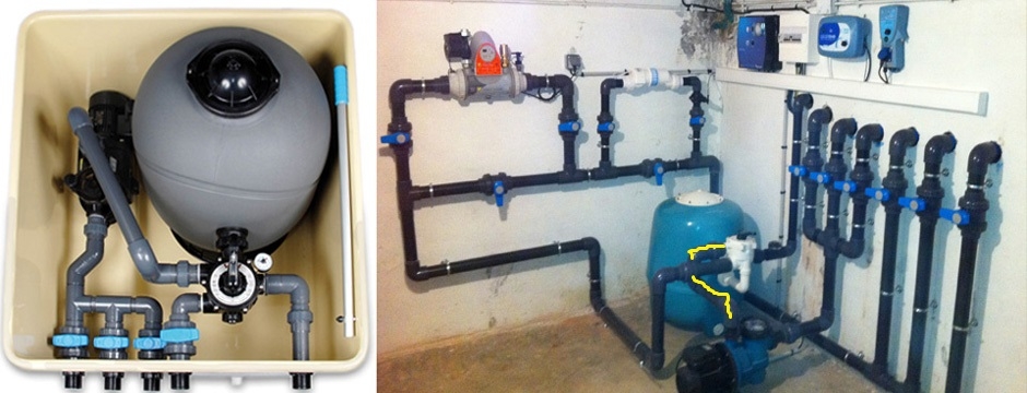

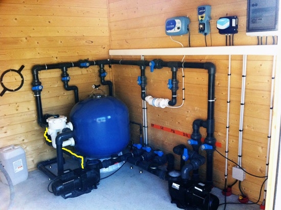

j'ai un cas de conscience pour le raccordement de ma pompe à mon filtre, je manque de place et le positionnement de ma pompe n'est pas idéal.
je voulais votre avis si il y'a un sens pour ça, c'est à dire... est-ce que je dois faire comme sur la première photo, sortir de ma pompe puis rester à l'horizontal jusqu'à l'entrée du filtre ?

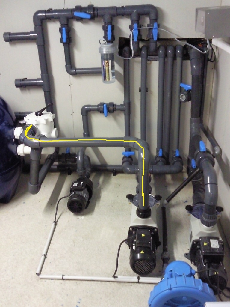

ou comme sur celle ci, pouvoir passer par dessous la vanne et faire une boucle pour rentrer dans le filtre ?
j'aurai une préférence plus discrète pour cette dernière solution mais je me posais des questions sur l'efficacité, y'a t-il une meilleure façon de procéder ou les deux auront le même résultat ?

toutes ces solutions sont valables. Il faut essayer de limiter le nombre de coudes.
Le seul montage qui peut poser problème et quand le tube passe plus haut que la vanne 6 voies : cela crée un point haut d’où l'air à du mal à s'évacuer (quand on démarre tuyauterie vide) ce qui limite lle débit
