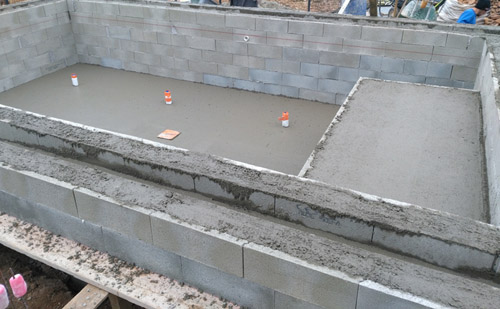

Bonsoir,
je suis à la recherche de carrelage ou pierre au format 30x60, épaisseur 30 mm pour réaliser le débordement de ma piscine. Il le faut anti dérapant et coloris gris foncé.
J'ai besoin de cette épaisseur car sur la largeur de 30 cm du carreau, 10 cm sont dans le vide au dessus du caniveau (20 cm de large) qui ceinture la piscine. Un autre carreau en vis à vis dans la même situation, et il est prévu une fente de 20 mm de large entre les deux carreaux pour laisser passer l'eau.
