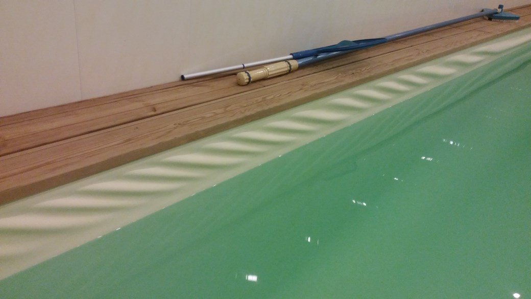

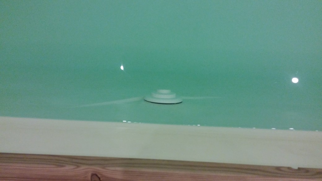

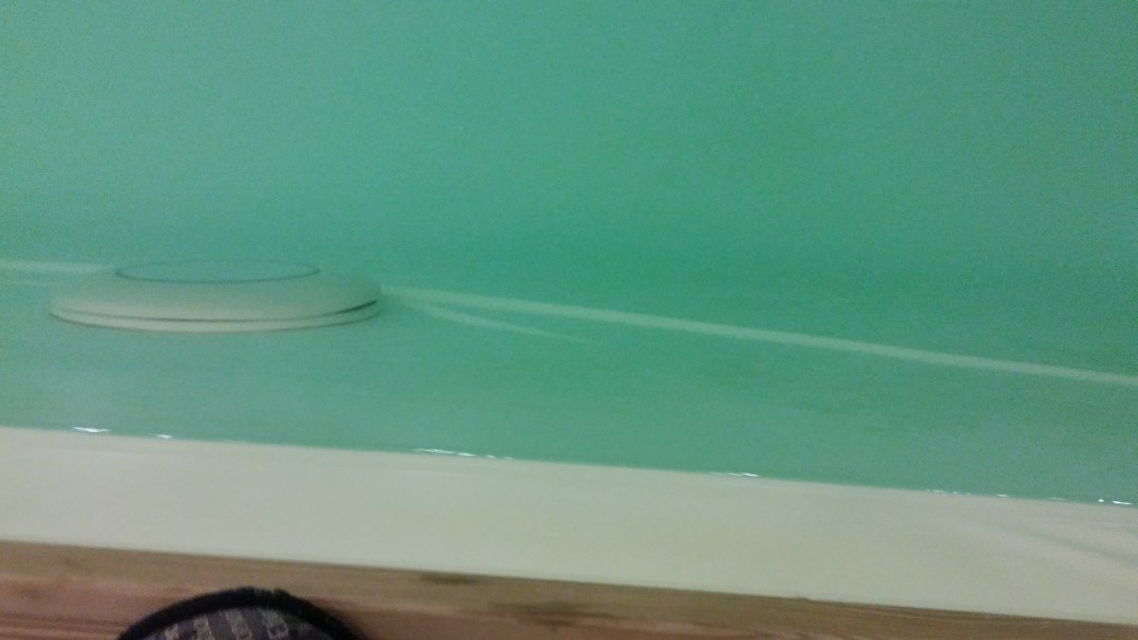

On ce moment on ne se baigne pas énormément. Et ce week end seulement j'ai constaté qu'il y avait une fuite. Mon liner avait un trou. Je ne vais pas expliquer pourquoi mais du coup je pense que l'eau s'est infiltrée entre le liner et le béton et du coup j'ai des plis partout. EN fait j'ai l'impression que le liner s'est détendu avec l'eau en dessous.
VOici quelques photos

Le trou a été bouché (j'espère)
En plus le liner a des plis aussi sur le sol (impossible à prendre en photo)
Maintenant le niveau d'eau continue à descendre, je pense que c'est l'eau qui été entre le liner et le béton qui s'infiltre dans le béton et fait baisser le niveau.
Du coup je m'inquiete car le liner ne semble pas reprendre sa place.
Donc je ne vois pas comment je vais pouvoir eviter de vider la piscine, mais comment cela se passe avec le liner.
JE n'aucune bonde de fond , donc le liner n'a été découpé qu'à 50/60cm de haut.
Avez vous déja vidé une piscine avec liner ? faut il que je l'enlève de l'accroche Hung ? AU moins sur une partie pour chasser l'air ?
Bref, je ne sais pas quoi faire.
J'ai peur aussi que la moquette sous le liner pourrisse ?
Puis je attendre le moi de mars/avril ou dois je faire cela maintenant.
Pour l'instant j'attends de voir si la baisse de l'eau s'arrete, ce qui voudra dire que ma réparation est bonne.

Deja pas d inquietude pour ton feutre. De toute facon un liner "transpire" plusieurs litres par m2/an. En revanche pour tes plis, malheureusement ils resteront en place. le seul moyen pour les enlever c est de vider l eau et replacer le liner avec plus ou moins l aide de l'aspirateur.
Désolé....

L'accrochage hung est riveté sur l'arase, il ne se demonte pas facilement. Par contre le liner peut se décrocher.
Déjà il faut localiser la fuite et la réparer.
Puis vider, enlever l'eau derriere le liner et tenter de le reposer avec un aspi.
Tu arriveras à atténuer mais peux etre pas a faire disparaiitre tout les plis... mais qui ne tente rien...
Plus les plis vont rester, plus la membrane va prendre la forme, plus il sera difficile de les enlever surtout que maintenant il fait froid donc c'est plus dur à travailler...

En fait après réparation l'eau continue de descendre , du coup j'avais l'intention de laisser et voir , mais il y a effectivement un risque d'abimé le liner en laissant les plis trop longtemps.
Je vais alors peut etre vider la piscine , et essayer de boucher le trou correctement.
Mais ensuite, dois je la remplir de suite ou puis je attendre le avril / mai.
Le liner doit pouvoir rester à l'air libre sans risque .
