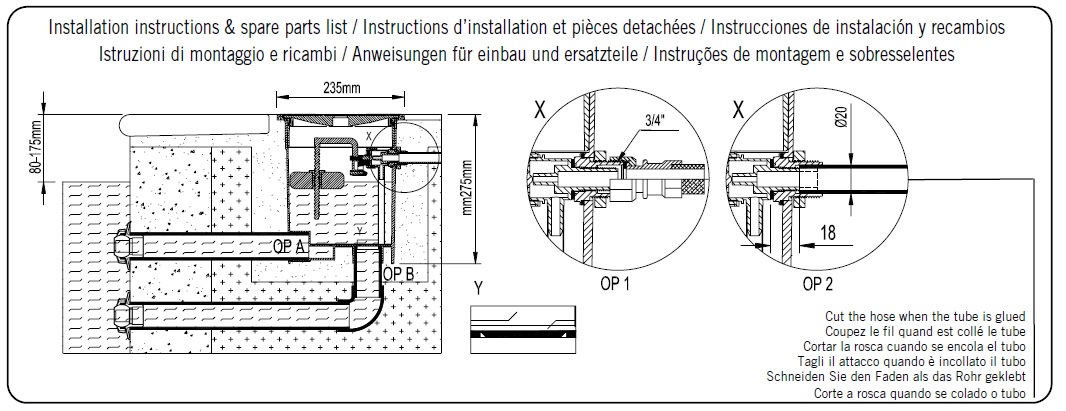

je viens d'ouvrir le carton de mon régulateur de niveau Astral et j'ai été surpris de voir ce schéma sur la notice.
Pour moi, un seul tuyau allant à la piscine suffirait. Faut-il mettre les deux ou est-ce juste pour montrer qu'il y a 2 possibilités de branchement ??
Et si il faut mettre les deux je serais curieux de savoir pourquoi :shock:

Je pense que c'est juste pour montrer les deux possibilités de raccordement, un seul tuyau suffit.
Mon régulateur ressemble beaucoup à ce modèle et il est monté avec le tuyau en OP B.

Ce sujet m’intéresse, quelqu’un pourrait-il confirmer qu’un seul des 2 tuyaux suffit ?
Je ne comprends pas bien le principe, l’eau est ouverte lorsque le niveau passe en dessous de l’axe du tuyau OPB et se referme lorsque le niveau est remonté mais jusqu’où ?

Non, c'est le même principe que sur un réservoir de chasse d'eau.
Il y a un flotteur en polystyrène qui fait bras de levier sur la vanne située en X.

J'ai vu une vidéo sur Youtube (il suffit de taper régulateur niveau piscine) et on voit clairement les 2 tuyaux OP A et OP B installés (1 point haut et 1 point bas)

Il n'y a aucun intérêt à connecter OPA et OPB puisqu'ils vont dans le même réservoir.
Ces deux possibilités de branchement permettent juste de choisir à quel niveau du bassin on fait déboucher le tuyau de sortie.
La hauteur du niveau de régulation se fait par rotation du flotteur en polystyrène (hachuré sur le schéma) sur l'axe en forme de vis hélicoïdale. La vanne d'arrivée du régulateur se situe en X.
PS : pas besoin de youtube, j'en ai un sous les yeux ;)
[Edit] J'avais 5mn a perdre : https://zupimages.net/up/18/43/agd6.gif

Je comprends mieux, en fait grâce au tuyau OPA ou OPB le niveau sera toujours le même dans la piscine et dans le régulateur, donc quand ça baisse dans la piscine ça baisse de la même manière dans le régulateur et la vanne se déclenche. Et le niveau de déclenchement est réglable en vissant/dévissant le flotteur sur son axe. J'ai bon ??? :lol:
