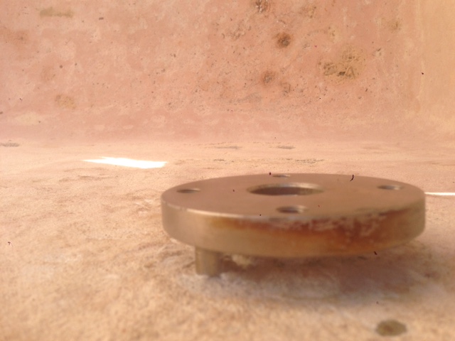

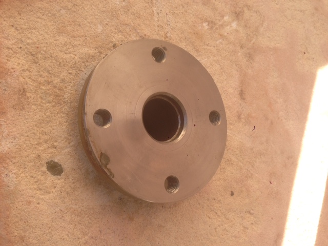

Bonjour à toutes et à tous,
ci joint 2 photos du système de traversée de paroi de mon volet roulant. Je souhaite savoir si la grosse partie arrondie de cette pièce peut être enlevée et la manière de procéder pour accéder au mur béton car il y a un trou derrière. Peut être auriez vous une notice de montage pour l'ensemble du volet roulant (MARIN DUBUARD)?
Merci d'avance pour votre réponse
Cordialement
Franck

C'est quoi le problème : ça fuit ? ça coince ?

en fait çà fuit derrière (trou dans le béton) et je viens d'avoir la réponse du constructeur comme quoi cette pièce était indémontable (une seule pièce) donc je me pose la question comment accéder derrière pour pouvoir refaire un béton propre et empêcher l'eau de passer?
Merci de votre réponse
Cordialement
Franck

A part casser le béton autour de la pièce, je ne vois pas comment faire, et ça ne va pas être facile.
La fuite est importante ? parce que si c'est faible, ça ne vaut peut être pas le coup de s'embêter.
J'ai une très légère fuite sur mon axe (genre 1 goutte toutes les 30s max), ce n'est rien comparé à l'évaporation, donc je n'y touche pas.
