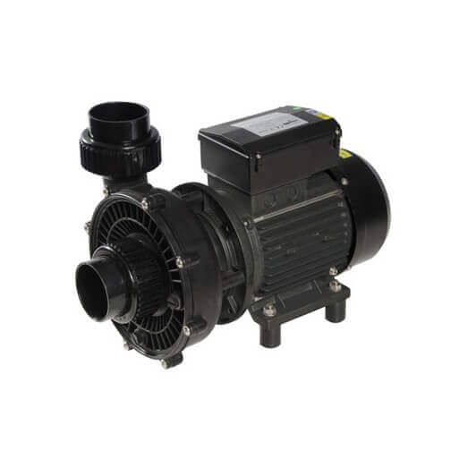

Deux soucis à ce jour sont toujours en cours : la pompe PBI 25/50 bi-vitesse qui fuit, nous sommes obligé de vider le local technique tous les deux jours pour éviter que la pompe ne soit submergée, la société Logidecor a constaté de suite ce défaut.

Par curiosité a quel endroit il y a une fuite sur la pompe?

Pour la pompe le fuite se situe sous le corps de pompe certainement un petit joint ou une fissure. Et les deux petit trou sont un sur la partie plate a 1.20 de profondeur et un dans la descente de la fosse certainement au pliage car cela se trouvait juste déçus se sont vraiment de petit trou mais quand même il est neuf , j'ai découpé dans une chute de liner de même couleur fourni par Logidécor deux morceaux avec une pièce de 2 euros et collé l'ensemble.

Le corps de pompe comprend un petit trou pour évacuer un suintement de flotte qui, sinon, partirait dans le moteur !
Suffit de démonter la pompe et de changer le joint d'étanchéité ( ça vaut peanuts ) ! :wink:

Apel ce matin du Sav desjoyaux, la pompe est sur la route pour être changé rapidement.Pour le liner il me tienne informé rapidement mais se serai un changement de celui-ci.

Donc la pompe va être changé prochainement elle est arrivé chez Logidecor.
