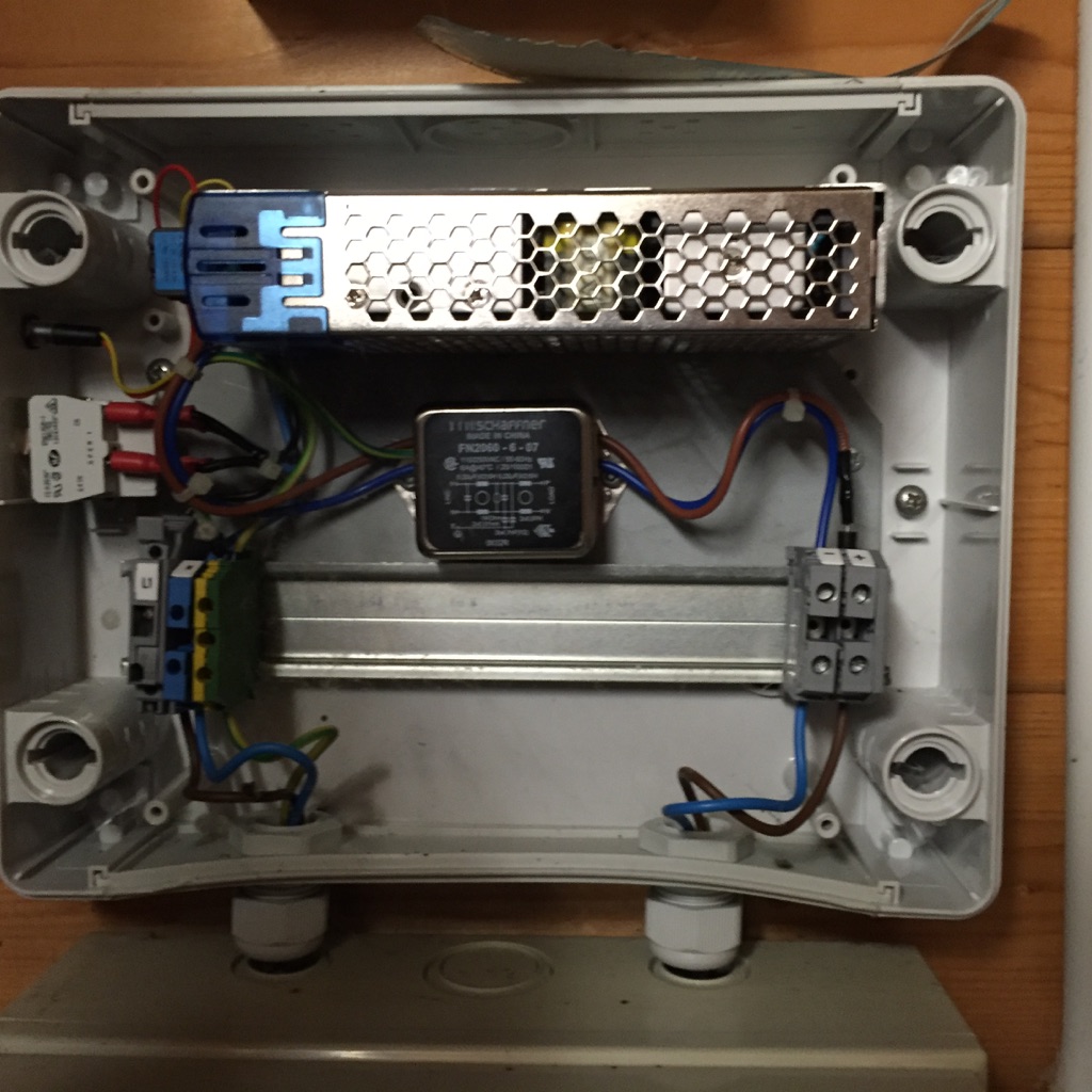

J'ai un volet roulant sur ma piscine de marque hydra système modèle 27 100 avec une alimentation 220v Et sortie 12v dc.
Voilà mon problème : ce matin mon volet n'a pas voulu s'ouvrir, j'ai contrôlé mon coffret d'alimentation et je me suis aperçu qu'il y avait une sorte de résistance sur un des fils du bornier 12v, :roll:
Mon problème, c'est que je sais à quoi cela sert il? Je n'est pas de référence car il est complètement cassé.
Je ne veux surtout pas le brancher sans ce composant, ayant peur d'endomager autre chose.
Donc si quelqu'un pouvait m'aider...
Merci d'avance.

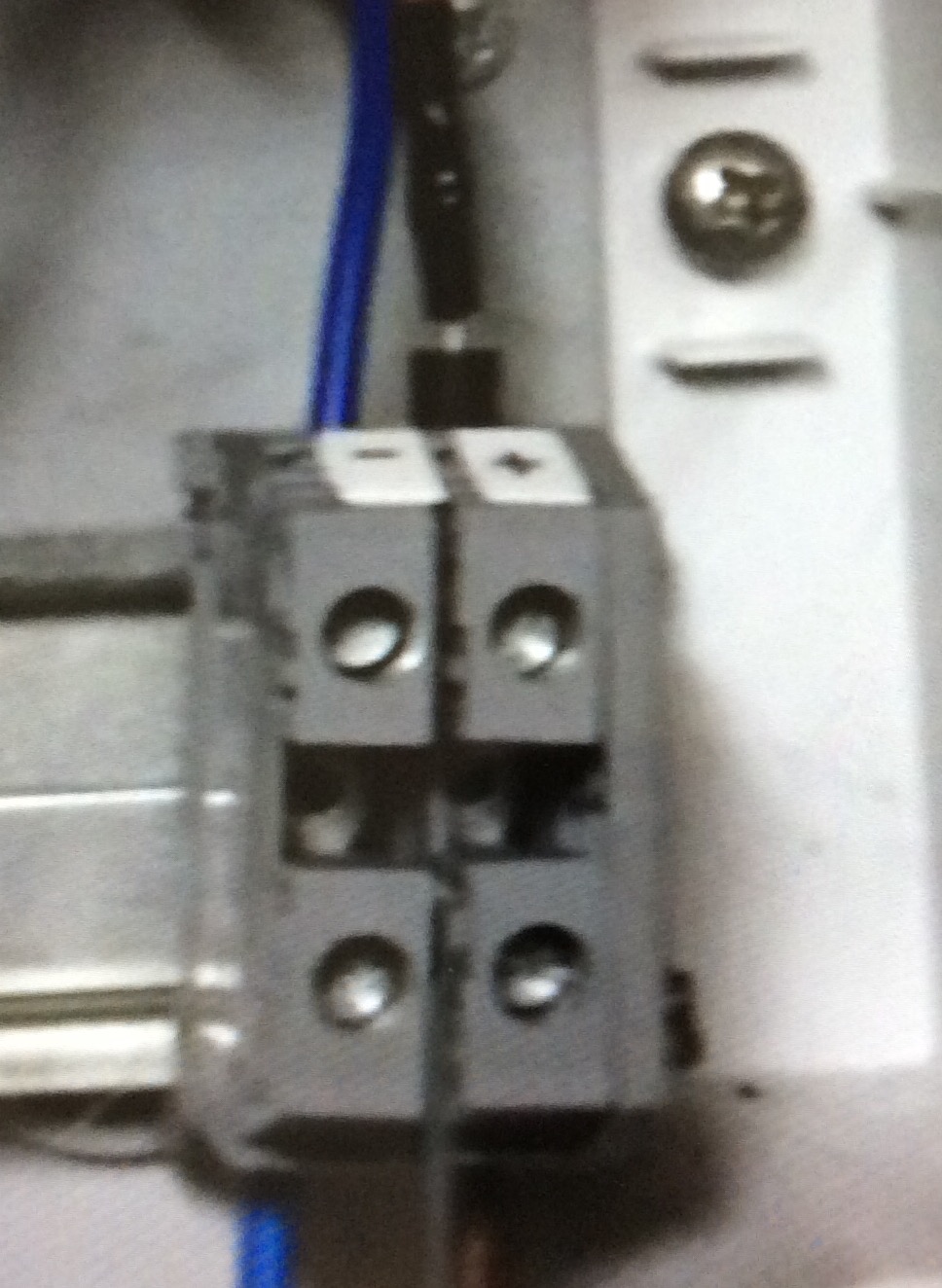

Merci, c'est sur le fil marron, côté 12v, je pense à une diode anti retour, à votre avis ??
Sur fil marron
Re: Diode hs sur alimentation volet piscine
Dim 09 Avr 2017 à 14:29
Pas évident (photo assez floue), mais ça pourrais être ça.
Au pire la sortir du connecteur pour mieux la photographier.
Si c'est une diode, il faut avoir une idée de sa puissance pour la remplacer.

J'essaie une autre photo...
Dim 09 Avr 2017 à 16:10
Oui ça ressemble furieusement à une diode genre 1N4007.
Mais le mieux c'est de démonter ce coté, et tester avec un multimètre si court-circuit ou circuit ouvert au niveau de la diode. Dans ces deux cas, il faudra la changer, mais attention les 1N4007 c'est 1A max.

Le problème, c'est que la diode est coupé en 2, Et c'est le but de mon message, car en faite je ne sais pas quelle diode y mettre, car je ne vois rien sur celle-ci.

Bonsoir, bon j'ai à moitié réparé , j'ai donc changé la diode en question, mais le problème c'est qu'elle chauffe, pourquoi...? :? :? Il faut que je regarde. En attendant je mets hors tension après chaque ouverture et fermeture :idea: .
Merci pour vos aides. salut:)
Sam :oops:
