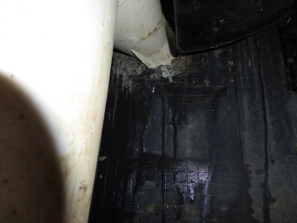

Piscine 7/3.66 mise en eau juin 2009.
Fuite d'environ 5mm par jour, fuite identique avec ou san filtration.
Liner ok.
J'ai creusé l'arrière du FX 30.
J'ai trouvé un écoulement d'eau sous la buse de refoulement, l'eau s'écoule contre le coffrage noir de la piscine.L'écoulement n'est pas plus important pompe en marche.
Voir photo...
Merci pour vos conseils, je ne sais pas trop quoi faire....

Quelqu'un sait comment démonter le skimmer magiline, la fuite doit venir de derrière...

J'ai contacté un revendeur magiline qui avec ma photo pense à une fuite sur le refoulement...
Tout est d'un bloc, il faut changer l'ensemble d'après lui.il parle de 5 à 6000 € :evil:
Une idée ? :idea: :idea:

Magiline vient de passer, bilan c'est bien l'injecteur blanc qui fuit, il faut casser le skimmer et changer toute la pièce qui est d'un bloc....4 a 5 k€ !!!
Pour une piscine de 8 ans...
Une idée ?

D'un point de vue technique, je pense que ça va être difficile de faire autrement que de changer le bloc (si tu as de la place garde l'ancien pour les pièces).
As tu demandé à ton assurance si elle peut prendre ce genre de dégât en charge ?

Si c'est un défaut, voir aussi avec Magiline, s'il n'y a pas moyen d'obtenir une geste commercial...

Magiline n'a pas bonne réputation pour le SAV....il faut se battre même si on a raison !
Le skimmer avec tout l'arrière en plastique est moulé d'un bloc....prix 2000€.
Le problème est que je n'ai pas de documents de fin de chantier, le monteur à déposer le bilan au milieu des travaux...
