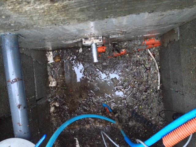

J'ai eu un problème de moteur de volet roulant ces derniers jours (http://www.eauplaisir.com/piscine/viewtopic.php?f=2&t=53299) qui m'a forcé à sortie ce moteur de son axe et sans doute que j'ai dû forcer. Car maintenant j'ai une fuite au niveau de cette axe , et de l'eau coule dans la fosse.
Comment colmater cette fuite ? J'ai pensé d'abord baisser le niveau dans la fosse du volet. Mais ensuite que faire , et avec quel produit ?
Ou alors je laisse comme ça ?
Merci pour vos avis.
Dominique

Grosse fuite ?
(mettre un seau pour récupérer l'eau et évaluer l'ampleur de la fuite)
Si c'est une petite fuite, ce n'est pas un drame : ce n'est rien comparé à l'évaporation.

j'ai mesuré : j'en suis à 5 litres / heure. C'est tout de même assez conséquent.
Je vois le niveau du bassin baisser de jour en jour. Je peux pas rester comme ça.
En attendant j'ai baissé le niveau du bassin contenant le volet pour avoir moins de pression.Ca ne coule plus mais c'est pas terrible du tout. Je vais devoir aussi faire réparer cette fuite assez rapidement ;-(

Faut voir avec le fabricant et/ou pisciniste si le joint est changeable (mais cela implique de démonter l'axe du volet).

Je relance le sujet pour vous faire part de mon expérience.
J'ai été confronté au même problème il y a quelques mois. Exactement la même situation que sur la photo de Domi.
J'ai placé deux joints ronds de plomberie bien serrés sur l'axe. J'ai ensuite enduit l'axe au niveau se la fuite d'une bonne couche de graisse siliconée. J'ai joué avec les joints pour que la fuite soit réduite au maximum. Il ne passait plus que quelques gouttes par minutes.
J'ai remis le moteur en place. Il est venu faire pression sur les deux joints et depuis lors plus une seule goutte ne fuit.
