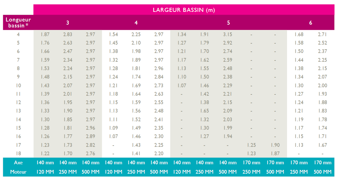

Je souhaite savoir la formule pour determiner la profondeur maximale de l'axe du rideau selon la longueur, largeur et la puissance moteur.
je suis tombé sur un catalogue qui propose un tableau avec 3 puissances moteur: 120Nm, 250Nm, 500Nm.
mais je sais qu'ils sont des moteurs UNICUM et la marque propose des puissances 170Nm et 800Nm.
Je souhaite savoir la formule pour ne pas SURDIMENSIONNER le moteur ( et son prix
) pour rien!!
la formule prend en compte surement la poussée d'archimède, le poid des lames, le volume des lames... mais j'arrive pas a la trouver.
Ci-joint la page du catalogue dont je vous ai parlé.
