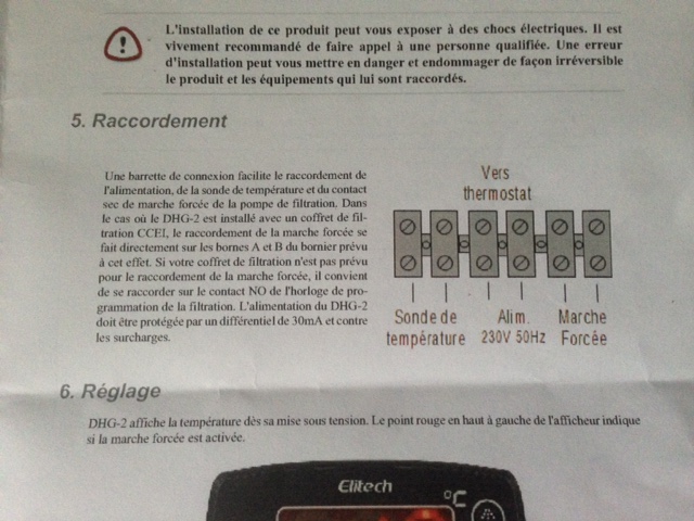

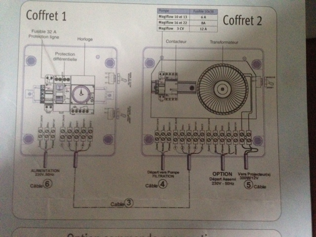

Afin de ne pas commettre de bêtises, je viens vous demander de l'aide.
J'ai acheté un kit hors-gel DHG-2, cependant je ne vois pas comment le brancher.
Merci de bien vouloir m'aider.

Voici le modele de pompe de filtration : 12m3/h Swimmey

Comment l'avez vous branché finalement le DHG-2, car je l'ai également acheté mias mon branchement ne fonctionne pas alors que le DHG-2 affiche la T°.
