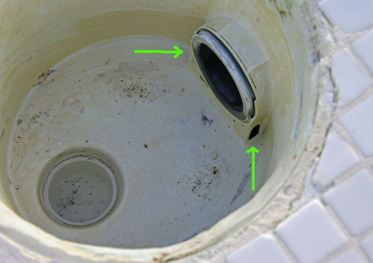

Ma piscine a 25 ans et j'ai une fuite importante avec baisse du niveau d'eau de 7cm/jour.
Suite à mon diagnostique, la bonde de fond est en cause. Il n'y a pas de fissures sur le corps de la bonde ni au niveau du scellement.
Par contre, la fuite se situe au niveau de deux orifices situés de part et d'autre du tuyau PVC D50.
Vous pouvez visualiser ma bonde de fond à cette adresse suivante (flèches jaunes, indiquent les orifices)... http://jacquinmj.free.fr/sites/bonde.htm
Je me pose la question de savoir à quoi servent ces deux orifices d'environ 1,5cm de haut sur 5mm de large, ils sont d'origine sur le corps de la bonde (sécurité en cas de surpression ???).
Est-ce que je peux les colmater avec du Mastic Pro CC2000 Texton ?
Merci au spécialiste qui pourrait me répondre.

Avec les photos sur le site ce sera mieux...
Les 2 flèches jaunes indiquent les 2 orificices

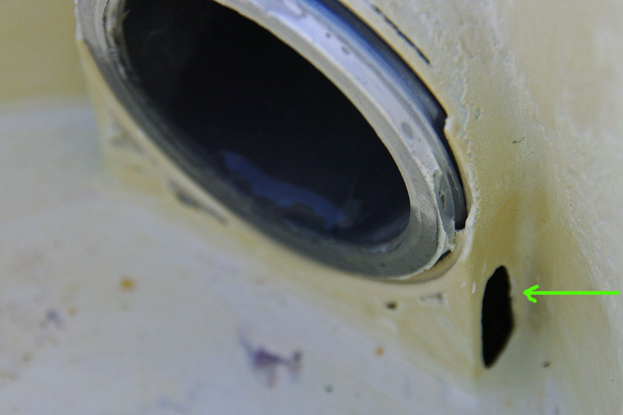

Zoom sur l'un des orifices

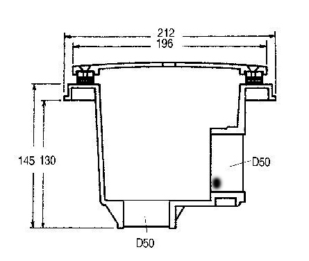

Schéma de la bonde fond (tache noire=orifice)
Re: Fuite/bonde de fond Hayward
Lun 10 Oct 2016 à 08:41
Perso, j'essayerais d'y couler de la résine époxy (en faisant une sorte de moule autour du trou (en pâte à modeler ?). La résine engloberait les faces de l'orifice et je pense que cela ne bougerait plus.
par Fanzi06
Lun 10 Oct 2016 à 11:12
Merci pour le conseil, je vais essayer cette solution.
