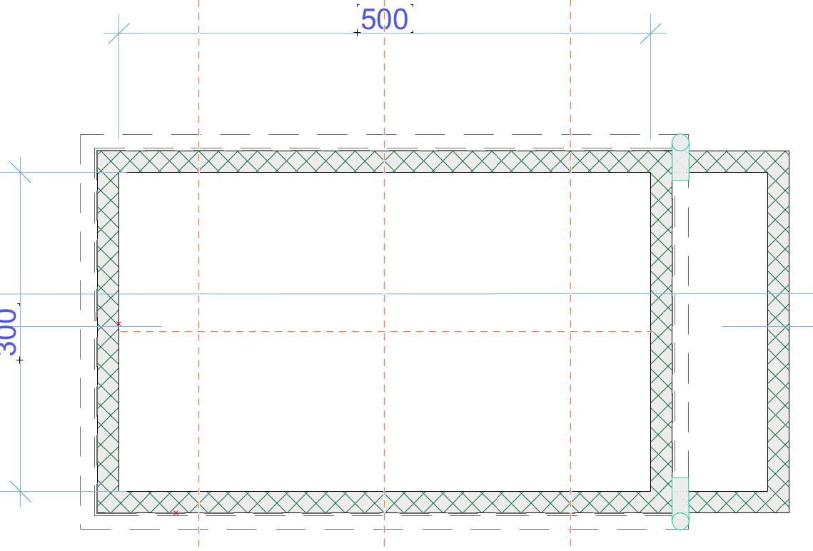

J'ai un projet de réalisation d'une piscine miroir de 5m*3m*1,4m d'eau. j'ai prévu :
Dans le bassin :
- 2 buses de refoulement astral hydraulicienne inversé
- 1 bonde de fond astral standar
Dans le bac tampon :
- 2 bondes de fond astral standard
Pour le positionnement dans le bassin, que me conseilleriez vous ? J'avais envisagé de les positionner sur la ligne médiane (voir sur implantation des lignes guides sur le schéma)

Beau projet en perspective, de mon coté les buses sont sur la ligne médiane
Sinon comment tu as prévu tes goulottes d'evacuation d'eau, quel diamètre?

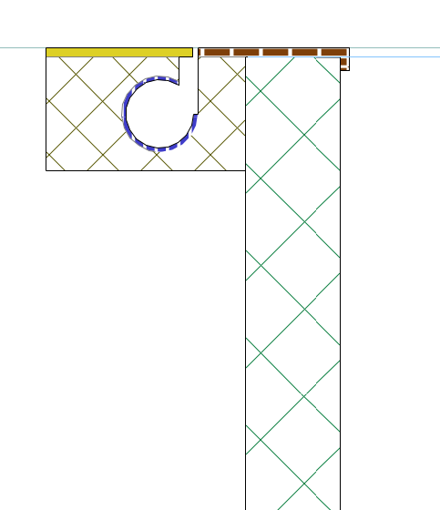

Pour les goulottes, j'ai prévu des tuyaux de 160mm, voir coupe ci-jointe

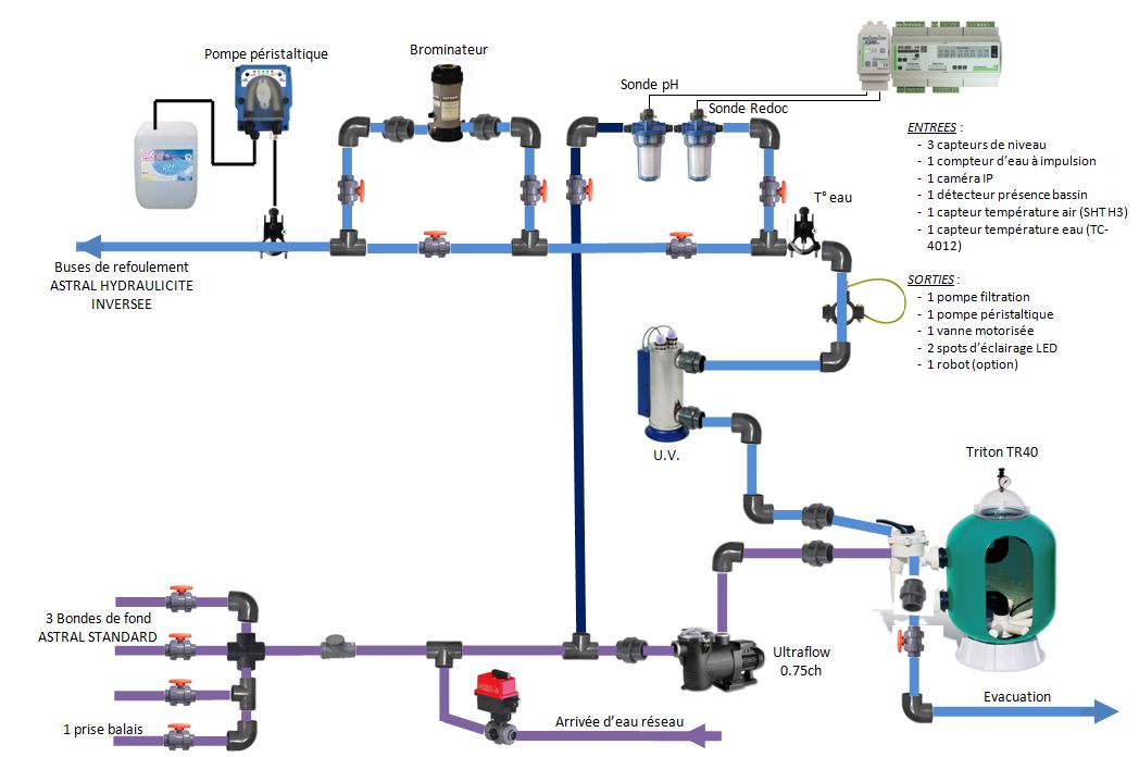

Voici le prévisionnel pour le traitement de l'eau.
Qu'en pensez-vous ?

Tu as choisis le Brome + Uv car tu vas chauffer la piscine?
Quel detecteur de présence bassin as tu choisi et comment gères tu la régulation de niveau?
sinon beau schema, avec quoi le fais tu?
Re: Projet piscine miroir
par Bruno27
Mer 21 Sep 2016 à 13:33
Je réfléchi en effet à la future mise en place d'une PAC pour les mois d'hiver de mai à octobre mais la température de l'eau en été dépassera surement les 32°C. Pour info, j'habite sur l'île de la Réunion. L'eau est pas calcaire mais pas d'une grande qualité surtout en été avec nos épisodes de fortes pluies et de cyclones.
Pour le détecteur de bassin, je pensais utiliser un débimètre à l'entrée du bac tampon. Une augmentation de débit de tant de pourcent signifiera forcément une présence, je le couplerai avec le détecteur de la caméra IP.
Pour l'automatisme, je vais utiliser l'IPX800 couplé avec un X200pH de GCE, bien moins cher que les régulateurs du marché.
En ce qui concerne le niveau du bassin, je vais implanter 3 à 4 capteurs de niveau NO reliés sur les entrées numériques de l'automate. Après suffit de définir un algorithme de programmation du type :
* N1/.N2/.N3/.N4/ : remplir le bassin plus message d'alerte
* N1.N2.N3.N4 : arrêter remplir bassin etc...
Je mettrai plus tard un algorigramme de la programmation.
Pour le dessin, je l'ai fait sur un traitement de texte standard en important des photos du net. Je vais très prochainement modéliser l'installation en 3D pour définir au mieux l'implantation de chaque composant.
