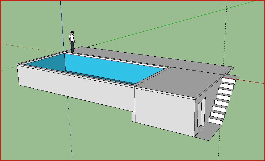

Voici mon projet:
Un bassin en bloc à bancher (H) de 9x4x140 avec le local technique en prolongement le tout sur un terrain bien pentu.
Le toit du local technique (4x3.5) fera aussi office de terrasse en continuité de la plage.
J'ai un doute sur la faisabilité du décrochet entre le fond de la piscine et le sol du local qui sera forcement plus bas pour pouvoir atteindre 2m de hauteur sous plafond.
Je m'en remet donc à vous pour vos critiques et avis sur la question.

Je pense qu'il faut désolidariser les deux structures qui seront soumises à des contraintes différentes et causes de troubles, à moins de construire un blockhaus.
