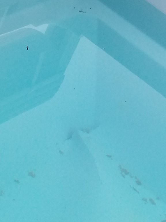

Litige_Piscine-002 (Copier).jpg (67.49 Kio) Vu 6885 fois
voila les photos ??

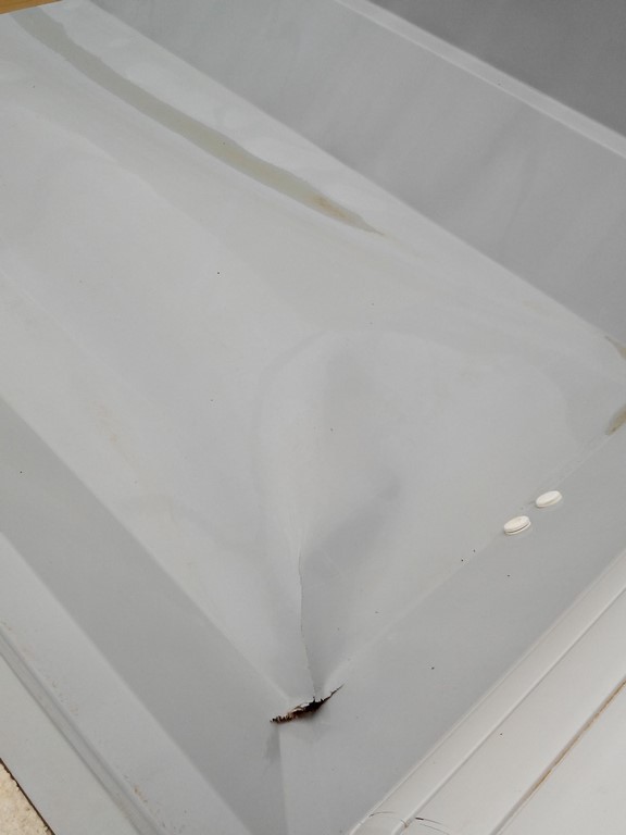

Litige_Piscine-005 (Copier).jpg (53.43 Kio) Vu 6885 fois

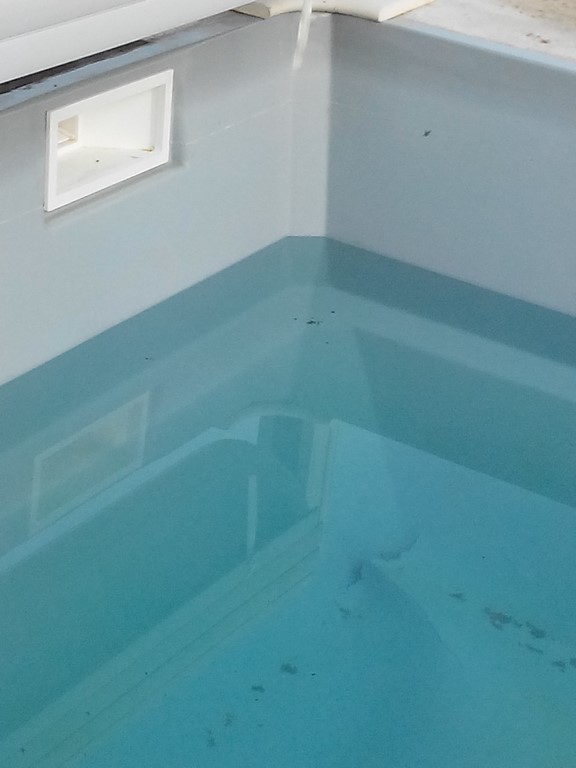

Litige_Piscine-014 (Copier).jpg (58.75 Kio) Vu 6885 fois

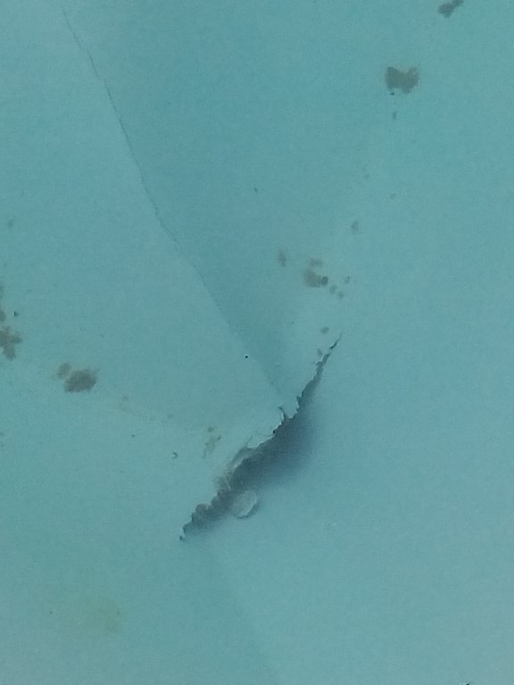

Litige_Piscine-010 (Copier).jpg (54.41 Kio) Vu 6885 fois

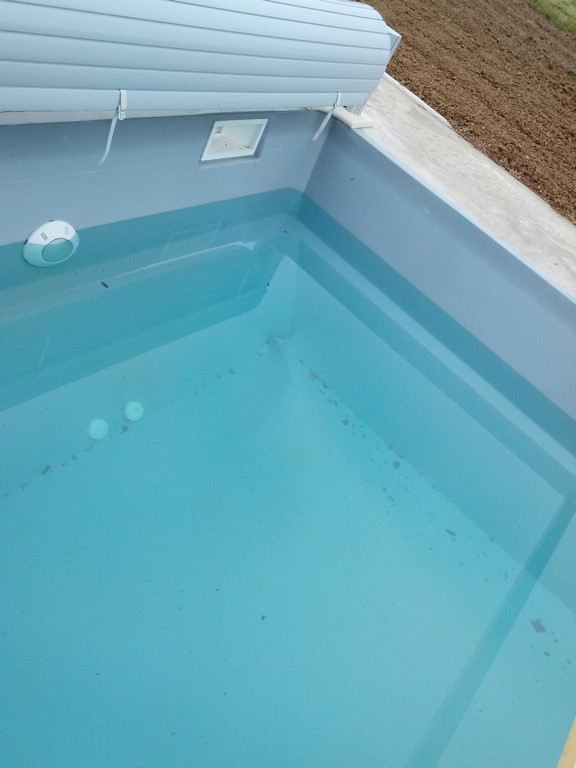

Litige_Piscine-020 (Copier).jpg (40.77 Kio) Vu 6885 fois

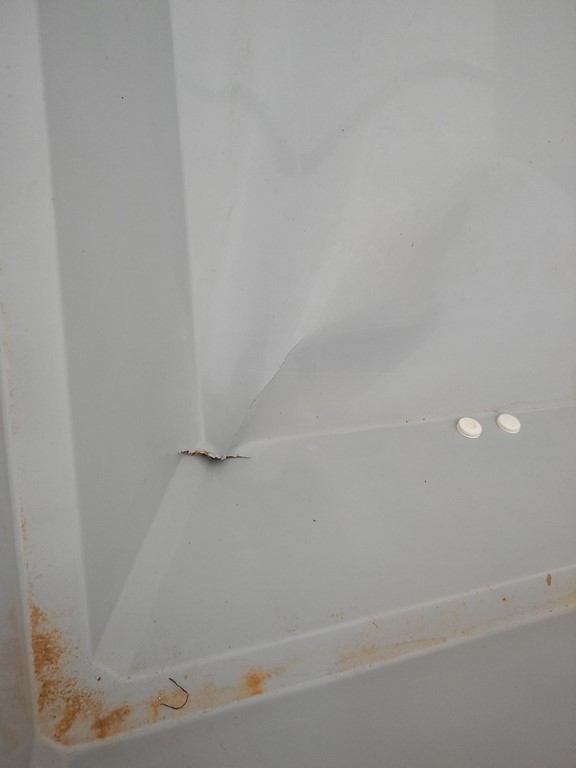

Litige_Piscine-019 (Copier).jpg (40.13 Kio) Vu 6885 fois

Amha, le remblai graviers a du être bâclé !
Le pisciniste est venu voir ?

on dirait que la terre ou remblai du dessous est remonté pour casser vers le haut ta coque...!! :shock: :shock:
comme si une énorme racine d'arbre remontait à la surface. Cela se voit des fois remonter le bitume près des arbres des trottoirs...

Moi ça me fait penser à un lit de gravier mal fait, manque de gravier sous l'angle, et donc cette zone non soutenue doit supporter de gros efforts de pression, d'où la déchirure.
C'est plus probablement une erreur de pose qu'un défaut caché de la coque, mais seul un expert peut le déterminer. Si le fournisseur/poseur de la coque refuse de reconnaitre ses tords (en plus il est fort possible que sa décennale le couvre), utilise l'assistance juridique de ton assurance.
Ca commencera très probablement par un courrier A/R de mise en demeure, puis si pas de réaction positive, il faudra donner une suite judiciaire. :(
Dans tout les cas, ne touche à rien, et prend un maximum de photos.
