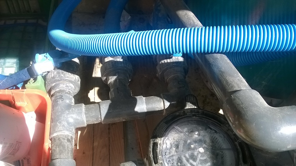

Bonjour, j'ai besoin d'explications pour les 3 vannes. une vanne indiqué B (Balai), ce je suis sur une vanne indiqué F (vanne du milieu) une vanne indiqué S Quand j'ai la pompe en mode filtration : j'ai la B de fermé j'ai la F a motié j'ai la S d'ouvert Vous pouvez me dire si cela est correct et que signifie F et S ? PS : achat d'une maison avec piscine et pas grand amateur de la technique des piscines Merci

Bonjour F= bonde fond s= skimmer B = la prise balai ne sert que pour le nettoyage la vanne est fermée il est possible de modifier les ouvertures des vannes F et S suivant que l'on veut aspirer plus par le fond que par les skimmers ou inversement Cdlt

Merci !!!! c'est conseillé de mettre comment les vannes en mode filtration ? (sauf le B (Balai) qui doit resté fermé)

Salut, Le plus souvent : la vanne skimmers complètement ouverte, et l'autre semi-fermée pour que le flux dans les skimmers reste conséquent. A+

Merci beaucoup, je vais faire ces réglages immédiatement
