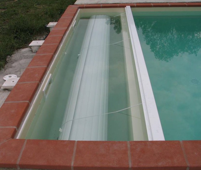

Je bute sur l'emplacement des skimmers sur ma piscine.
J'aurai un bac volet immergé avec un refoulement et un skimmer, et deux skimmers qui seront obligatoirement placés dans le sens de la longueur. Mais je trouve cela inesthétique et techniquement bizarre:
Les questions que je me pose:
- peut-on mettre deux skimmers dans le bac à volet, et aucun dans la piscine? Dans ce cas le volet retracté descend t-il sous la surface de l'eau afin de laisser passer les saletés vers les skimmers?
- est-il judicieux de laisser un skimmer dans la piscine?

Perso, je mettrais deux skimmer dans le caisson du volet et aucun dans le bassin. Comme cela on ne voit pas les skimmers ce qui est esthétiquement appréciable.
Le volet flotte sur l'eau : donc une fois fermé, l'eau circule sous le volet.

mais qu'en est-il une fois fermé? Les lames restent à la surface ou se rétractent sous la surface de l'eau?
Dim 06 Sep 2015 à 10:11
Les lames sont rigides et creuses : elle flottent et restent toujours à la surface du bassin.

Je voulais dire ouvert, enroulé.
Dim 06 Sep 2015 à 17:30
Ouvert, les lames sont enroulées autour de l'axe du volet. Il est réglé de manière à ce que la dernière lame soit 10 cm sous l'eau, donc pas d'obstruction au fonctionnement des skimmers.

C'est quoi au milieu des skimmers, un régulateur de niveau ou le trop-plein?
Dim 06 Sep 2015 à 20:41
Je vote pour un régulateur de niveau (c'est obligatoire avec un volet immergé, idem pour le trop plein).

Avec la forme de ma piscine, je ne suis pas persuadé qu'on puisse enrouler complètement les lames.
En effet quand il sera enroulé, seule une partie de 2,20m sur les 5 mètres de largeur sera guidée par les sangles et les contrepoids, le reste étant déjà enroulé depuis un à deux tours.
Que va t-il se passer?

A vous de positioner la ou les sangle(s) de facon a ce que les dernieres lattes soient bien plaques sur les prededentes. Il suffit de decaler la derniere sangle vers le centre du volet.

Oui, la position latérale des sangles est ajustable sur la poutre.
