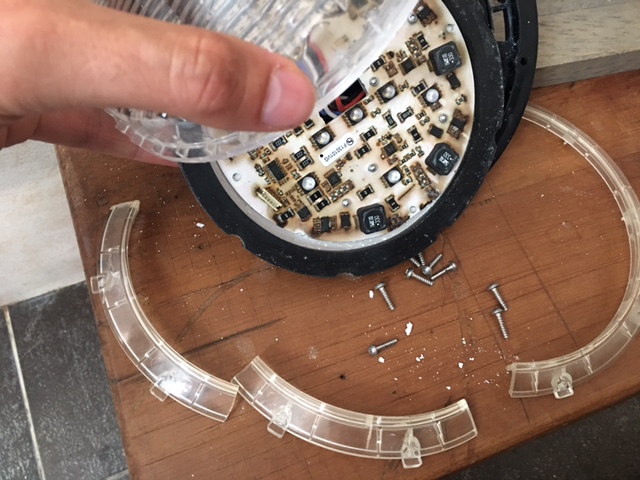

2 ans 1/2 après, 1 projecteur a rendu l'âme
Hors garanti, je l'ouvre pour voir (l'ampoule). Et là, stupéfaction : projecteur plein de flotte !!!
Super l'étanchéité ! à 400€ l'ampoule c'est un vrai scandale.

Pourrais tu poster une photo du Spot? C'est le joint qui a lâché?
Je galère aussi avec mes spots , j'ai cette version mais avec une ampoule halogene de 85W et l'eau rentre dans le Spot

Voila la photo.
C'est la bride en plastique qui maintient l'ensemble (dioptre et capot noir) qui s'est scindée en 3 morceaux. Même si l'ensemble était toujours maintenu, je suppose qu'à chaque point de scission la pression n'était plus suffisante entre le joint et le capot, et l'eau a du rentrer par là.
La plaque avant qui contient les LED était blanche normalement. Avec l'eau, elle est devenue marron. Une pièce electronique avec l'humidité s'était détachée de la carte électronique. Je l'ai ressoudée, ca éclaire à nouveau en blanc, mais la carte ne comprend plus les instructions CPL donc plus de changement de couleur possible. De toute façon même en réparant, impossible d'assurer à nouveau l'étanchéité.
Le problème de ces ampoules LED, c'est qu'elles sont démontables. Elles se retrouvent toujours à 70-80 cm sous la flotte donc avec une certaine pression. Vu quelles sont toutes fabriquées en low cost en Chine, à un moment donné un matériau utilisé va finir par se modifier légèrement et tuer l'étanchéité.
Il faudrait que les LED et la partie électronique soient coulées dans un seul bloc optique en verre non démontable. Comme les PAR 56 halogènes en réalité...

Jeu 06 Juil 2017 à 08:32
Comme ils sont démontables, peut être qu'en mettant une bonne couche de graisse silicone sur tout le pourtour du joint, cela résisterait mieux ? Voire remplacer la bride plastique par une bride métalique en inox ... ?
Je suis preneur d'autres photos :)
Re: Quelles projecteurs LEDs choisir
par l3chvck
Jeu 06 Juil 2017 à 09:38
Je veux bien remplacer la bride plastique en inox, mais ce n'est pas standard, il faut faire faire une pièce en inox sur mesure avec les 10 taraudages pour les vis...
Autant dire que ca va coûter aussi cher que le projecteur... D'autant que l'intégralité du boitier a pris l'eau, donc je n'ai aucune certitude que je n'ai pas des problèmes supplémentaires plus tard.
