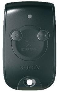

Je viens vous presenter, la "petite bidouille" que j'ai faite pour avoir l'eclairage à couleurs changeantes LED sur telecommande.
Fonctionne avec tout eclairage de moins de 500W
Sinon, Dédé fais ce modéle. Plus onéreux.
Environ 200€
Alors
1er: Se procurer un recepeteur d'eclairage de ce type
Image environ 70€ a L.M
2eme: La telecommande
Environ 40€ sur le net.
Ou, vous pouvez, si votre maison est deja equipé de cette marque pour votre motoristaion de portail ou vos volets roulant, utiliser leur telecommande.
Fixer le récepteur pas trés loin du tableau elec de la piscine.
Puis passer un cable 4X1.5mm²
Ouvrir le tableau
et déconnecter les deux cosses de l'interrupteur ( qui pour moi, est une belle M.e) ne marche plus au bout d'une semaine.
Pour les branchements (Toujours travailler en securité, alors couper le jus).
Fils bleu qui sort sous le porte fusible 10A=neutre du recepteur
Fils Noir qui sort aussi sous le porte fusible= phase (L) dans recepteur
Puis connecter deux fils qui partent du recepteur ceux de droite(gris et marron) sur la photo ci dessous vers le bornier qui va au lumieres le fils gris et l'autre blanc. Voir deuxieme photo ci dessous.Image
Synchroniser la telecommande avec le recepteur et le tour est joué!
Plus besoin de se deplacer pour allumer ou changer la couleur.
