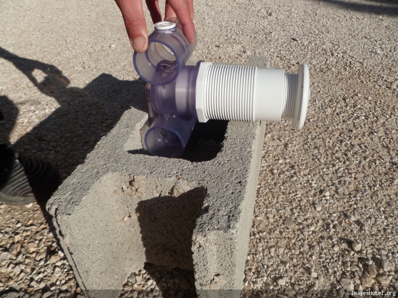

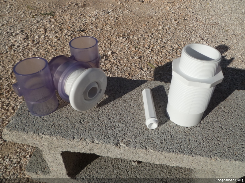

Je dois installer un kit Balnéo avec les buses venturi de la photo (à gauche) et le kit "rallonge paroi béton" photo ( à droite).
http://www.imageshotel.org/images/Copeau84/p1020566.jpg
Mon problème, c'est que même avec les rallonges prévues, l'ensemble est trop court pour traverser.
http://www.imageshotel.org/images/Copeau84/p1020567.jpg
Doit-t-on noyer le corps de buse dans le bloc à bancher?.
http://www.imageshotel.org/images/Copeau84/p1020568.jpg

Le pb c'est que la rallonge de buse (partie extérieure)c'est bien une rallonge soit une mâle/femelle, alors que l'injecteur (partie centrale) n'est pas une rallonge, mais un injecteur long (pas de coté femelle donc pas "empilable)et il faut allonger les deux pour un bon fonctionnement du venturi.
Pour ce qui est des murs, les blocs à bancher sont de 20 ou 25 cm il en existe pas de 12, nonente-cinq ! ! ou de 14 septente deux ! !
Il semble que la longueur soit prévue pour loger le corps de buse dans le bloc en appui sur la paroi arrière et çà laisse coté bassin les 3cm pour les enduits et le carrelage.

pour les allonges en rapport avec les parois.il n'y a pas plusieurs choix mais seulement les rallonges paroi béton.
réf:10-4400
